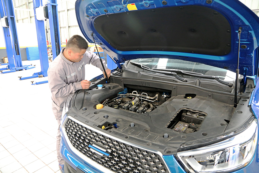

长安汽车2018款科赛服务顾问首先打开发动机盖,抽出机油标尺查看机油液面高度与机油情况,经过检查机油已经开始发黑。随后逐一检查发动机舱内各部件与各种油液等有无异常情况。

长安汽车2018款科赛维修师傅打开发动机盖,并在车头围上磁吸保护贴,保护贴可以防止在保养过程中车身被剐蹭,同时也避免油液溅出来弄脏车身。
