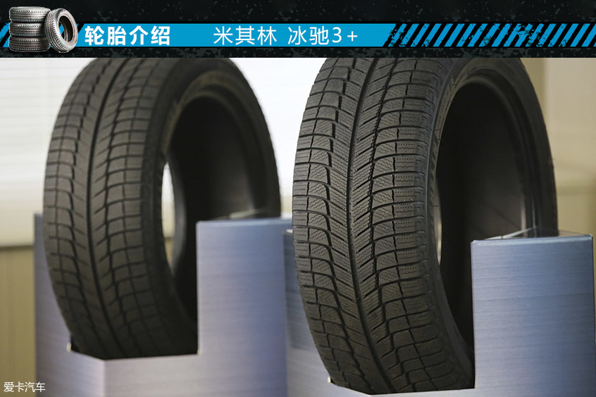

冬季胎导购冰驰3+是米其林针对冰雪路面推出的新一代冬季胎,全新的花纹设计和创新融雪粉末技术是它的主要特性,它代表了米其林旗下民用最好的雪地轮胎。

冬季胎导购米其林的花纹技术更在于花纹旁边的毛细小孔,在车辆行驶时,胎块压在地面上能顺势将冰雪表面的水膜水分吸收到胎块内的毛细管孔内,且存放在空腔中;当胎块离开地面舒展开时,水就可以从空腔中排出,这样的花纹设计能让轮胎有效地划开地面的水膜,保证了轮胎的抓地力。
