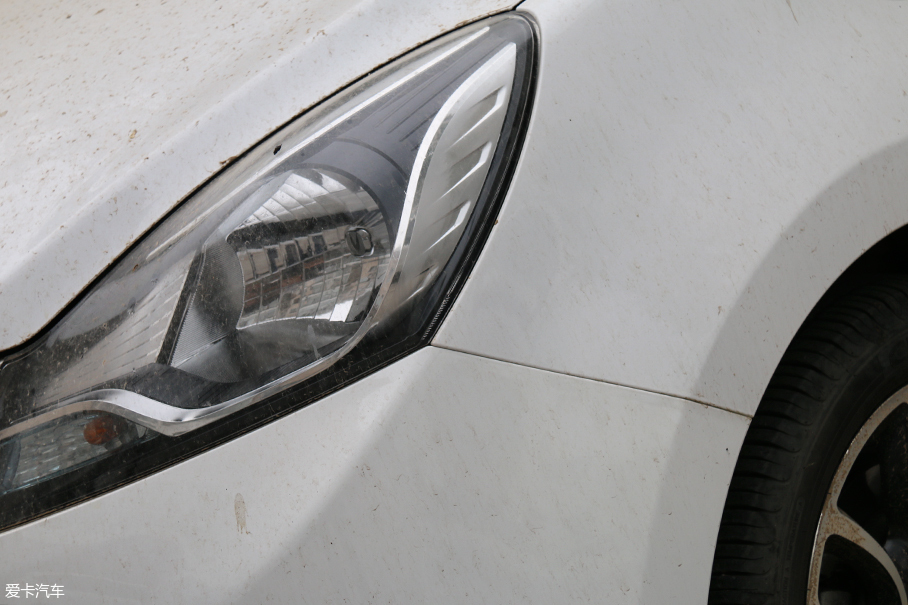

奔奔不过一眼看上去,车身的接缝都比较均匀,漆面也没有色差,车况应该还不错。

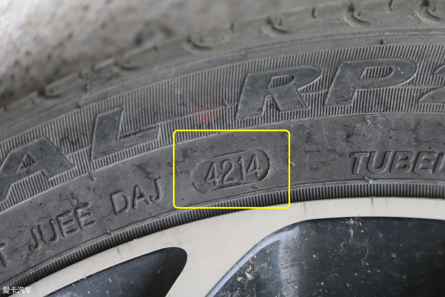

奔奔轮胎的生产日期是2014年第42周,证明还是原车胎,里程数应该不多。

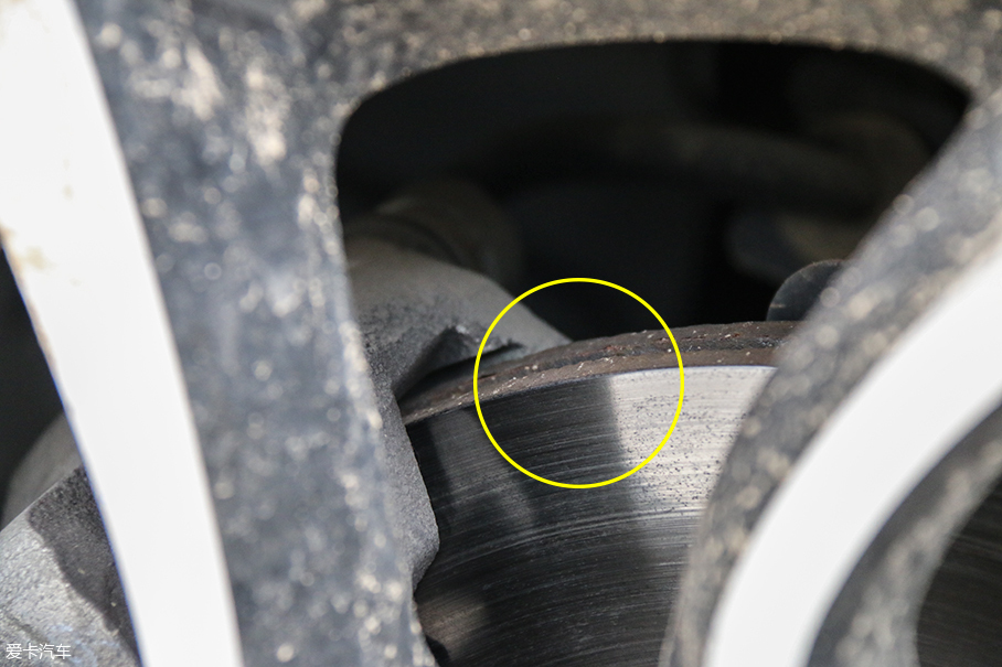

奔奔刹车盘基本没有磨损,按照经验来判断,这辆奔奔的真实行驶里程应该不超过1万公里。

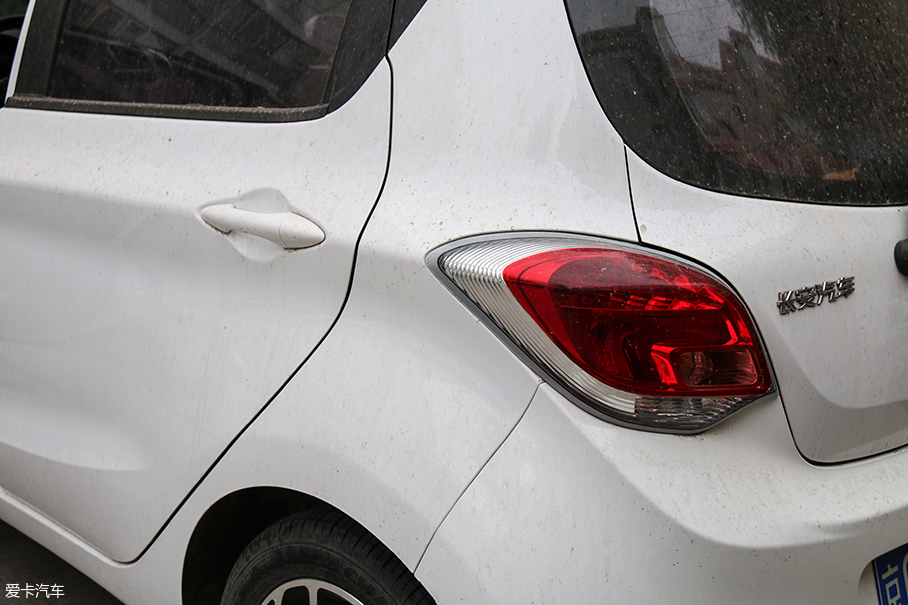

奔奔尾灯和后保险杠的接缝也严丝合缝,没有拆装痕迹,如果进行拆装过的话,一定达不到这样的工艺。
