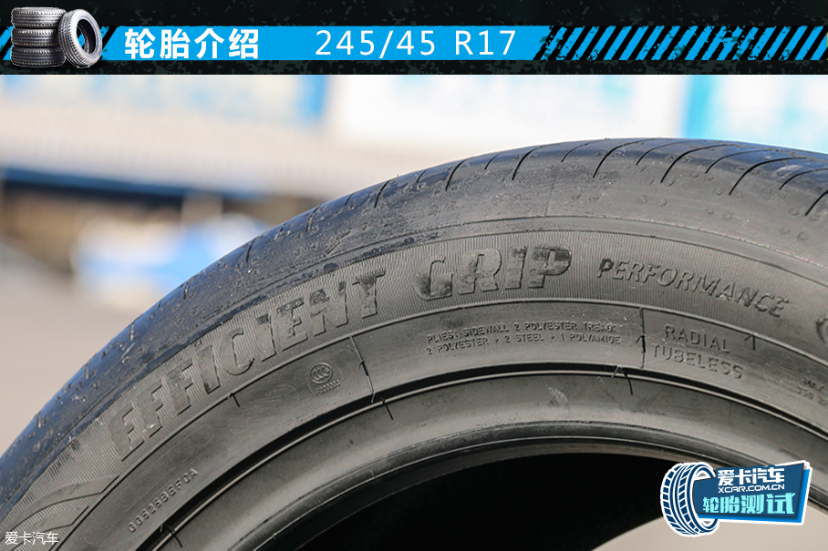

1、轮胎介绍及花纹解析
  花纹的设计对于轮胎的综合表现可以说是起着至关重要的作用,所以在静态测试的开始,我们先来了解一下这四款轮胎以及他们的产品特征。
轮胎第一款轮胎是佳通舒适系列229,佳通轮胎最早创始于新加坡,至今已有超过60年的行业经验。其产品在全球覆盖范围较广,并且和许多主流汽车品牌厂商都有着深化合作。
轮胎说到佳通舒适系列,其可以称为轮胎市场中的“明星产品”了,而佳通舒适229是整个系列中的高端产品,主打舒适的驾乘体验和良好的操控性能。
轮胎佳通舒适229采用非对称设计,外侧胎面刚性要高于内侧胎面刚性,从而使得轮胎的转向响应更好,操控性能得以提升。从这点也可以看出,佳通舒适229在保证舒适性的同时并没有放弃操控性能。
轮胎在胎噪控制方面佳通舒适229采用五变频设计,简单来说就是通过改变花纹之间的节距来减少音波的同向叠加,从而降低胎噪。3D主沟设计能扰流改变管腔共振音的频率特性,达到降低胎噪的效果。
轮胎耐克斯是来自韩国的轮胎品牌,可能许多人对它还比较陌生,但其实耐克森在韩国的市场占有率和口碑都很高,只不过进入国内市场较晚,所以知名度不如韩泰和锦湖。
轮胎NFERA AU5是耐克森家族中的一款高性能轮胎,其产品主打操控性能和刹车性能,同时在胎噪控制和舒适性方面也有着不错的表现。
轮胎耐克森NFERA AU5采用了高强度的胎体和胎面结构,能够在行驶中减少轮胎变形,从而增加行驶稳定性。另外,中央直条肋骨设计也可以在一定程度上提升轮胎的直线和弯道稳定性能。
轮胎胎肩的横向沟槽宽度以及分布经过优化设计,对于提升轮胎整体的舒适性和静音性起着至关重要的作用。
邓禄普作为轮胎行业中最知名的品牌之一,邓禄普从创立到现在经过了100多年的历史。邓禄普产品线中包括轿车胎、4x4越野胎、冬季胎和原装配套胎等,本次挑选的是其轿车胎中的运动轮胎系列产品。
轮胎DIREZZA系列是邓禄普家族中的运动轮胎,熟悉邓禄普的都知道,其DIREZZA DZ101在改装圈的口碑非常高,而作为DZ101的升级产品,DZ102强调在提高运动性的同时,耐磨性和胎噪控制也更好。
轮胎DZ102采用了特殊的复合结构,其高性能微粒子炭黑的构造使炭黑和高分子聚合物的结合面积增大,从而增加了发热量,达到增加轮胎抓地力的效果。
轮胎此外,DZ102的胎肩还设计有“刹车沟槽”,再结合特殊的复合结构,使其湿地刹车性能得到了提升。
轮胎说到固特异相信大家肯定都不陌生,其在我国市场中的占有率和品牌知名度都非常高,牧马人上原配的Wrangler系列轮胎更是名声远扬。本次挑选的也是固特异家族中的主打产品——御乘Ⅱ代。
轮胎固特异御乘Ⅱ代是专为豪华车设计的一款静音、舒适型轮胎,其主打性能就是静音性和舒适性,同时在湿地抓地力上表现不凡,有着较高的安全性能。
轮胎固特异御乘Ⅱ代采用了特有的减震胎体结构,优化了轮胎的接地面积和压力分布,增加了轮胎的隔离结构,从而能够在遇到颠簸时,起到减震和缓冲的作用,驾乘舒适性更好。
轮胎同时,固特异御乘Ⅱ代采用了静音胎面设计,封闭式的胎肩能够阻断噪音辐射和传播的路径,在一定程度上可以减小轮胎的噪音。

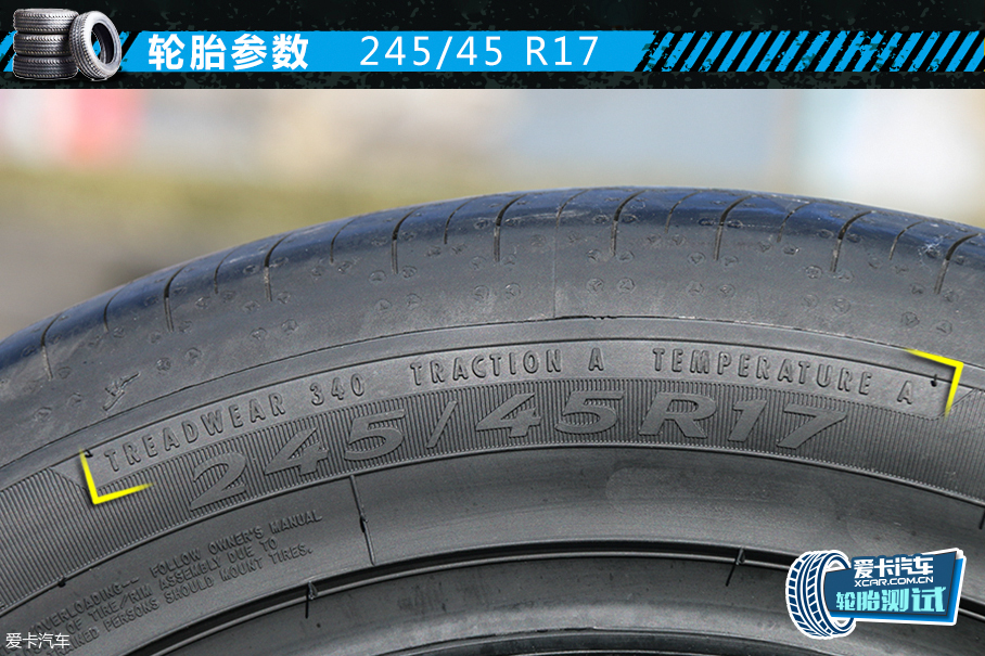

2、轮胎参数及结构
  在本测试项目中,主要对这四款轮胎的最大承重质量和胎体结构等进行调查,并为之后的测试及评价提供一定的参考依据。
轮胎参数及结构
产品 229 NFERA AU5 DZ102 御乘Ⅱ代
最大承重质量 775kg 775kg 775kg 690kg
最大承受压力 340kPa 340kPa 340kPa 350kPa
胎面纤维帘布层 2 2 2 2
胎面钢丝带束层 2 2 2 2
胎面尼龙覆盖层 1 1 1 1
胎侧纤维帘布层 2 2 2 2
磨损指数 380 560 - 340
抓地力等级 A A - A
爱卡汽车网制表 www.xcar.com.cn
轮胎在最大承重质量方面,由于229、NFERA AU5和DZ102均为“XL”加强型轮胎,所以最大承重质量达到了775kg,这样的表现对于中大型车可以说是“绰绰有余”。
轮胎在轮胎结构方面,这四款轮胎的胎面均由2层纤维帘布层、2层钢丝带束层和1层尼龙覆盖层组成,胎侧均由2层纤维帘布层组成。虽然没有什么惊喜,但都还是比较厚道的,达到了同级别应有的水平。
轮胎四款轮胎的抓地力等级全为A级,达到了同级别应有的水准。御乘Ⅱ代的磨损指数较低,仅为340,这与其舒适、静音型的设计脱不开关系,另外DZ102的磨损指数和抓地力等级都未在胎侧标示。
轮胎固特异御乘Ⅱ代的胎侧有特殊的静音标识,这是其静音胎的身份表现,同时也可以看出厂家对于御乘Ⅱ代的静音表现还是非常有信心的。
轮胎耐克森NFERA AU5的胎侧有“M+S”标识,意为雪地和泥地均可使用。当然对于一款四季HT胎来说,实际性能肯定不能和专用的雪地胎、泥地胎相比。
