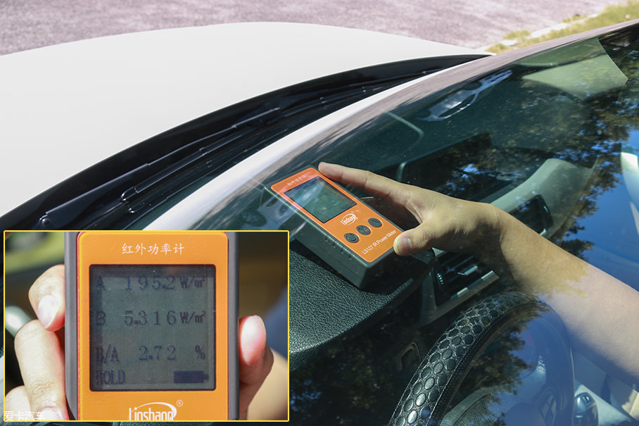

红外功率计可以很直观地测试出其隔热性能,我们首先将设备至于玻璃之前,测出车外数据A,再按下M键将设备置于贴膜的玻璃之后,测得贴膜后的数据B,最终B/A为红外线透过比,当然数值越小,证明窗膜的隔热效果越好。
我们首先用红外功率计测试贴了后羿前挡膜的前挡风玻璃,车外数据A为195.2W/㎡,贴膜之后的数据B为5.316W/㎡,红外线透过比B/A仅为2.72%,证明后羿前挡膜对于热量有着极强的阻隔能力。

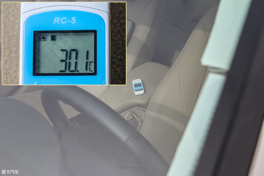

第二部分,为了进一步测试整车隔热性能,证明侧后挡膜对于全车隔热的作用,其中一辆仍然为全车贴后羿系列窗膜,另一辆将前挡风玻璃换成后羿前挡膜,而侧车窗玻璃和后挡风玻璃为其他品牌侧后挡膜。测试时天气晴,室外气温为29.8℃,由于室外气温并不高,所以如果升温差距明显的话,更能够体现出窗膜的隔热性能强弱。
我们将分别对整车进行升温测试,将电子式温度计分别放入两辆车内,30分钟后观察其升高温度,同时我们测试了当天室外气温为29.8℃。
开始测试前,全贴龙膜后羿系列窗膜和只贴后羿前挡膜加其他品牌侧后挡膜的车内初始温度分别为30.1℃和30.2℃。
30分钟后,全贴后羿系列窗膜的车内温度为34.6℃,升高4.5℃;只贴后羿前挡膜加其他品牌侧后挡膜的车内温度为36.6℃,升高6.4℃。由此可见,后羿系列窗膜确实有着较强的隔热性能。
