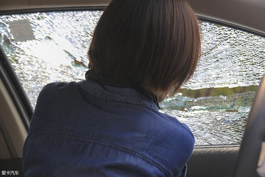

逃生锤真能逃生吗几乎就是一瞬间,玻璃就四散碎裂。
逃生锤真能逃生吗虽然堪称破窗神器,但在实际使用时还是有些缺陷的,由于手的力全部向破窗器下压,破窗成功后由于惯性的作用,施力手会不自觉前伸,最终的结果就是被四周的玻璃碴划伤。

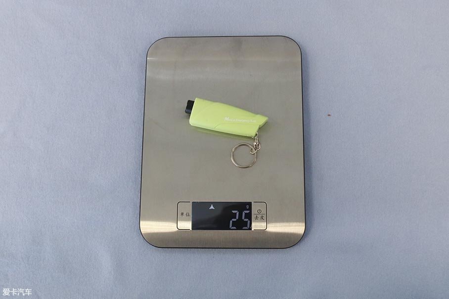

逃生锤真能逃生吗网红破窗器的重量仅有25g,与半个鸡蛋的重量相当。

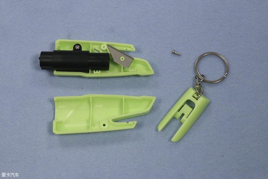

逃生锤真能逃生吗网红破窗器到底有什么神奇之处,能让它轻松破窗呢?我们本着一探究竟的精神对它进行破坏性拆除。拆开外壳后,内部主要由黑色的破窗装置与割安全带的刀片组成。

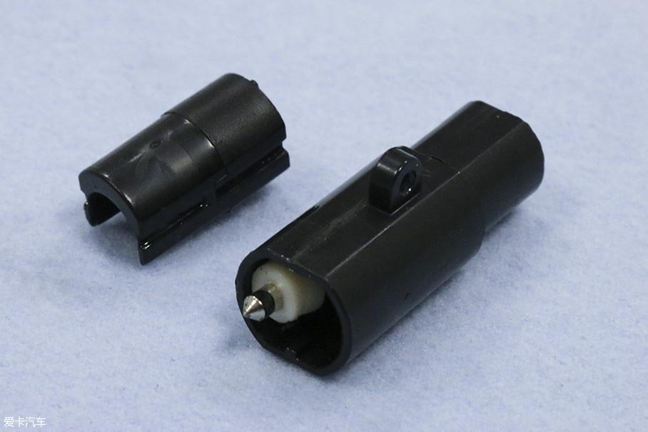

逃生锤真能逃生吗拆下黑色破窗装置前端,我们可以看到所有破窗设备的核心部件——锥头。遗憾的是,这款网红破窗器的锥头采用的也是合金材质,硬度稍差。
逃生锤真能逃生吗将黑色装置的外壳拆开,网红破窗器的内部结构一目了然,其主要由两个粗细不同的弹簧与破窗的锥头构成,它的原理有点类似于按压式的圆珠笔。
逃生锤真能逃生吗当我们贴近车窗下压破窗器时,B弹簧会优先压缩,当外壳接触到内部锁止环时,A弹簧开始压缩。当锁止环位移至击发装置的凹槽时,由A弹簧包裹的锥头会水平射出,击碎玻璃。
  网红破窗器的实力非常强悍,只需用力一按就可瞬间击碎玻璃。但其劣势也非常明显,由于手与玻璃距离较近,破窗之后非常容易划伤手臂,或是让飞溅的玻璃碴嵌进肉里。当然如果在危急时刻,这款破窗器确实能救命。
