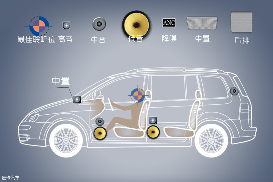

爱卡音响测试(58) 捷豹F-PACE&英国之宝捷豹F-PACE车身音响布局侧视图
爱卡音响测试(58) 捷豹F-PACE&英国之宝捷豹F-PACE车身音响布局俯视图
爱卡音响测试(58) 捷豹F-PACE&英国之宝品牌铭牌不仅可以提升企业形象,对于满足车主的虚荣心来说也是一个非常好的设计。
爱卡音响测试(58) 捷豹F-PACE&英国之宝前排低音位于前车门下方门板内,根据粉红噪音曲线显示,捷豹F-PACE的低音效果尤为出众,具体内容请参看第三页的测试环节。
爱卡音响测试(58) 捷豹F-PACE&英国之宝高音喇叭位于A柱与前风挡夹角处,这个位置可以提升车内声场的深度,所以这也是许多汽车音响惯用的高音喇叭位置。
爱卡音响测试(58) 捷豹F-PACE&英国之宝中置是一块中音喇叭,其可以很好地连接左右驾驶的声场。并且英国之宝的专属音效模式让中置喇叭的效果更为明显了。
爱卡音响测试(58) 捷豹F-PACE&英国之宝后排的高音喇叭位于后车门门板中央位置,这个位置对后排声场高度有一些影响。

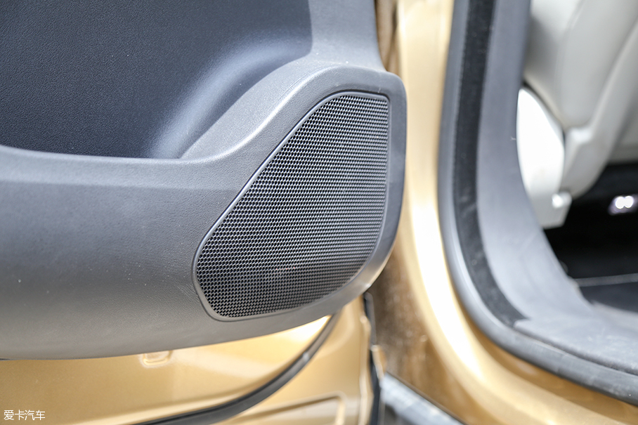

爱卡音响测试(58) 捷豹F-PACE&英国之宝后排的低音喇叭同样位于车门下方的门板内,将低音设立在脚底的位置可以建立不错的声场效果。
爱卡音响测试(58) 捷豹F-PACE&英国之宝在D柱附近的后平台上还设立了两块后环绕喇叭,在使用杜比音效模式观看DVD的时候,环绕喇叭的作用会凸显。

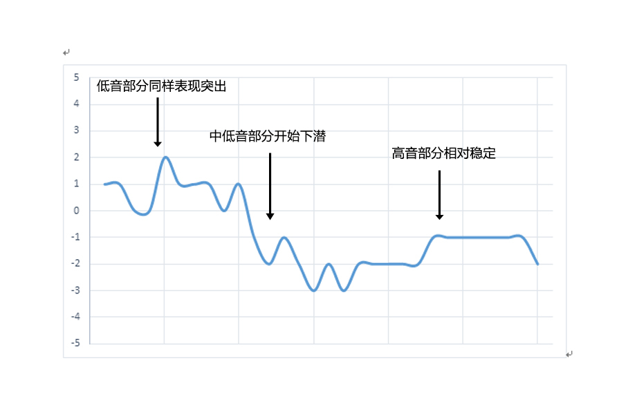

相较于前排的粉红噪音曲线来说,后排的中低音差了一些,低音部分还是非常不错。 中音开始一直到中低音都有些衰落。这可能是跟车内后排的音响数量有关系。其它部分的表现还是很不错的。
爱卡音响测试(58) 捷豹F-PACE&英国之宝后排粉红噪音测试曲线
爱卡音响测试(58) 捷豹F-PACE&英国之宝相较于前排粉红噪音曲线来说,后排的中低音差了一些,低音部分还是非常不错。

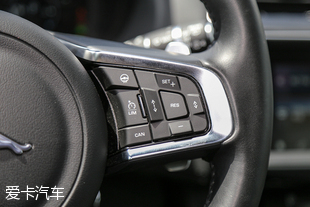

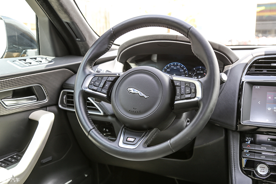

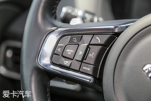

爱卡音响测试(58) 捷豹F-PACE&英国之宝真皮方向盘的手感舒适度自然不用多说,方向盘采用了运动造型,做工非常有质感。多功能按键布局合理,单个按键的面积也很大,避免了误操作的发生。

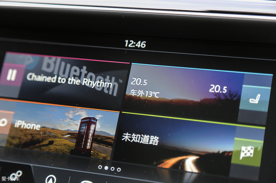

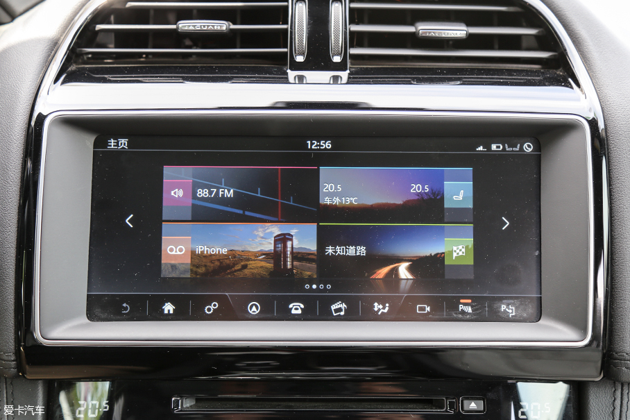

爱卡音响测试(58) 捷豹F-PACE&英国之宝中控屏幕尺寸达到了10.2英寸,其搭载的InControl系统界面非常简洁友好,虽然功能众多,但只需适应一会就能完全掌握。
爱卡音响测试(58) 捷豹F-PACE&英国之宝屏幕分别率达到了优的级别,丝毫没有颗粒感,显示效果非常清晰。这比我之前测试的路虎揽胜要强太多了。

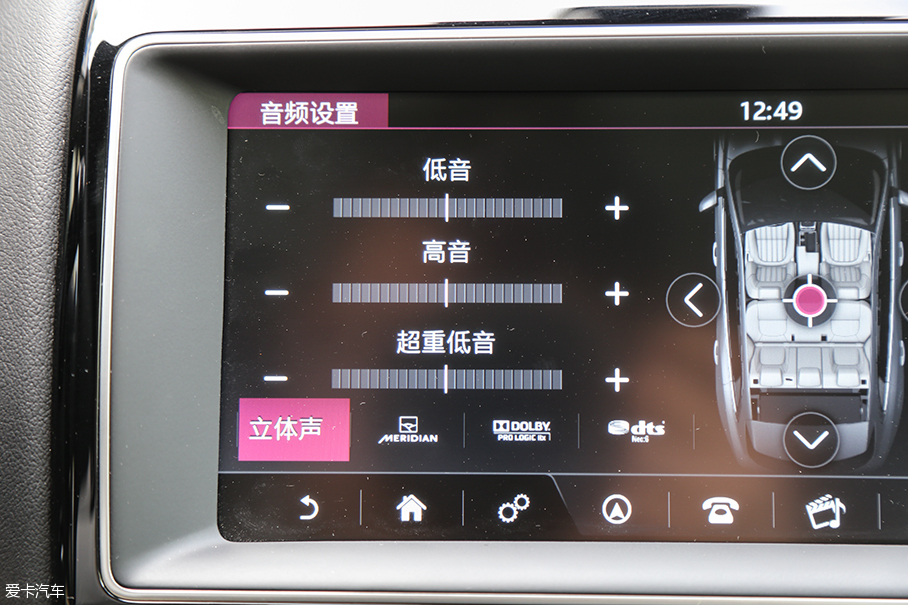

爱卡音响测试(58) 捷豹F-PACE&英国之宝既然搭载了一套英国之宝的音响,那么我们在音频设置界面里就不出意外地看到了英国之宝惯用的几种音效模式。除此之外其还支持低音、高音、超重低音调节,以及车内声场前后左右调节。
爱卡音响测试(58) 捷豹F-PACE&英国之宝立体声效果的声音非常真实;英国之宝的音效模式使中置的声音更加突出,经过电子效果后该模式有一种环绕的感觉;杜比模式适合观看DVD的时候使用;dts的音效在车里的运用比较好。

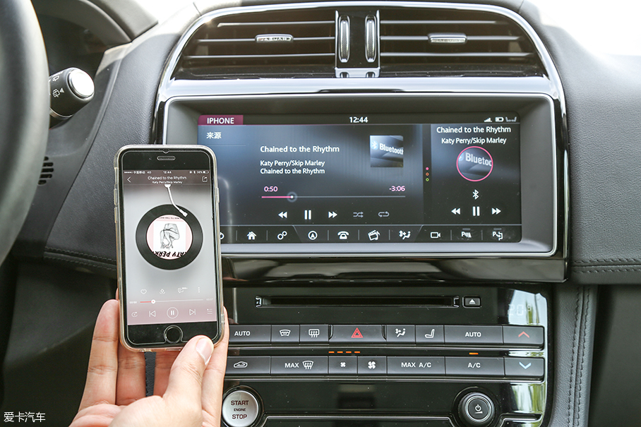

爱卡音响测试(58) 捷豹F-PACE&英国之宝用手机连接车内蓝牙的过程非常简单,并且连接手机的界面就在主屏幕上,不用费力去二级页面查找。
爱卡音响测试(58) 捷豹F-PACE&英国之宝用手机连接蓝牙听歌时,中控屏可以显示歌曲名称,演唱者名称等信息。
爱卡音响测试(58) 捷豹F-PACE&英国之宝当连接车载蓝牙后有电话呼入时,中控屏幕的背景会虚化,以突出来电信息。接听和挂断的按钮都非常大,方便行车时操作。
