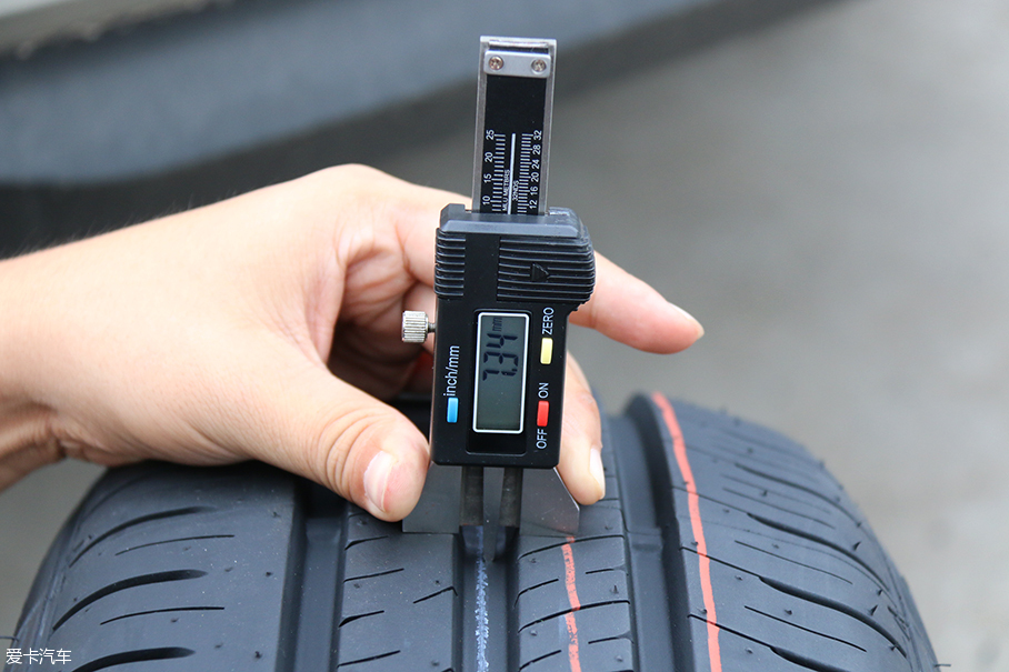

邓禄普轮胎轮胎设有三条主排水槽,深宽的沟槽利于积水排出,从而提升湿地抓地力。
邓禄普轮胎经过测量,中间排水槽宽度为8.61mm。
邓禄普轮胎两侧排水槽宽度为8.42mm。三条排水槽宽度相差并不大,这能保障其湿地制动距离更短。
邓禄普轮胎中间排水槽深度为7.34mm。
邓禄普轮胎两侧排水槽深度为7.12mm,与中间排水槽深度相差无几。

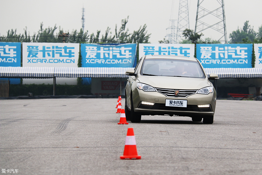

邓禄普轮胎绕桩测试时,轮胎的指向性和循迹性表现稳定,并没有因为注重环保而损失太多抓地力,而且轮胎抑制噪音的水平表现尚可。
邓禄普轮胎经过几轮的绕桩测试后,轮胎温度为45.8°C。这与采用变性高分子材料有关,从分子结构的角度抑制物质间多余的运动量,减少胎面和胎侧的能量损耗,有效降低胎体在运动过程中的发热量。

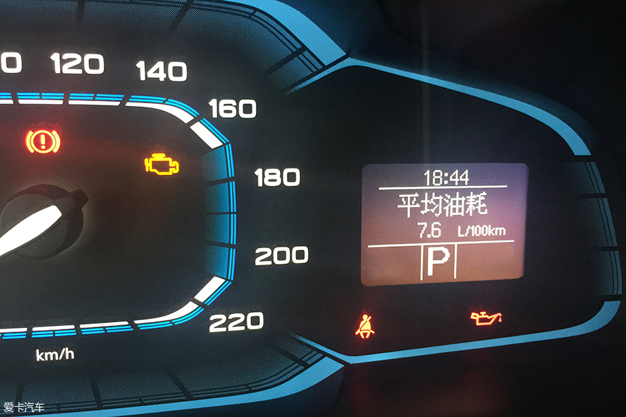

邓禄普轮胎油耗测试:起点至终点路程为30km,每天驾驶一个来回,连续7天。
邓禄普轮胎换胎前一周实测平均油耗为7.6L/100km。
邓禄普轮胎更换ENASAVE EC300+轮胎后,一周实测平均油耗为7.5L/100km。短期内实测油耗稍有降低,但并不明显。
短期内实测显示油耗稍有降低,百公里油耗减少了0.1L,如果每天行驶60公里,一年油耗约能减少21.9L,能为车主相对节省一些油费支出。
