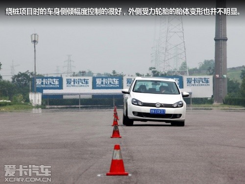

刹车测试时ESP的作用非常明显,轮胎的啸叫随时会被制止,100公里时速至静止的刹车距离为43.9米,相对于KH32的定位,这个成绩还算合格。偏重于行驶舒适性的KH32针对日常行驶进行了优化,性能测试并不是它的强项。即使如此,我们也还是粗略的感受了一下KH32在高速绕桩时的功力,新的硅胶配方混合材料胎面让整个悬挂系统都增添了一份韧性,虽然实际速度并不算高,但绕桩的行驶感受还远远超越原配的KH18的。
