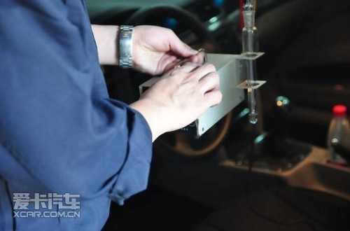

    此次车内空气质量检测,涉及了不同使用年限的车辆,对于车辆的品牌则不作限制。检测的重点是车内空气中TVOC、菌落总数以及可吸入颗粒物的浓度。
    针对车内的总挥发性有机化合物,检测人员采用了毛细管气象色谱法来检测,通过Tenax吸附管与大气采样仪采集空气中挥发性有机物,采样时间为10分钟。采样后加热解析,使用毛细管气象色谱仪定量读数从而获得检测数据。
    对于可吸入颗粒物,检测人员用采样仪以每分钟13升的流量吸取车内空气,将车内悬浮物颗分别采集在冲击板和恒重玻璃纤维滤纸上,以采样标准体除以直径大于10微米颗粒物的重量,进而获得检测数据。
    最后一项就是检测车内空气中的菌落总数了。其检测方法被称为自然沉降法,整个过程耗时比较长。具体做法是用直径9厘米的培养琼脂平板在车内暴露放置5分钟,然后回收至实验室。接下来在37摄氏度的恒温条件下,经过48小时的培养时间后计算该培养琼脂平板生长菌落数。最后把琼脂培养基培养的样品用稀释平板分离法分离,挑出不同菌种用革兰氏染色技术分离鉴定,确定具体菌种。检测结果发现,金黄葡萄球菌、大肠杆菌、霉菌、绿脓杆菌、肺炎链球菌、溶血性链球菌、白色念珠菌、沙门氏菌、蜡质芽孢杆菌、节杆菌以及流感病毒等有害细菌是车内空气菌落的主体构成部分。
