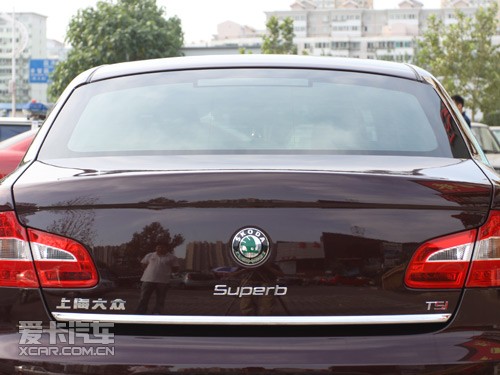

后挡拍摄

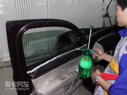

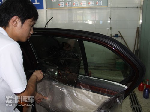

车身保护措施----车门
    车门内侧使用一次性塑料保护套包好,以防张贴侧当时喷安装液弄脏车门、地板和车座也应使用保护套套好,防止弄脏。

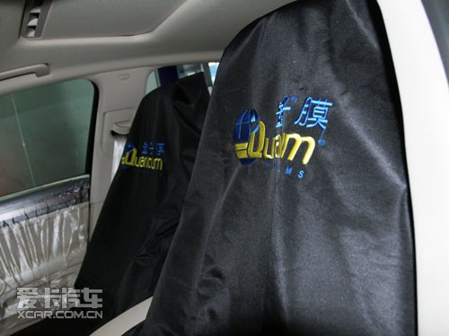

车内保护措施----座椅保护

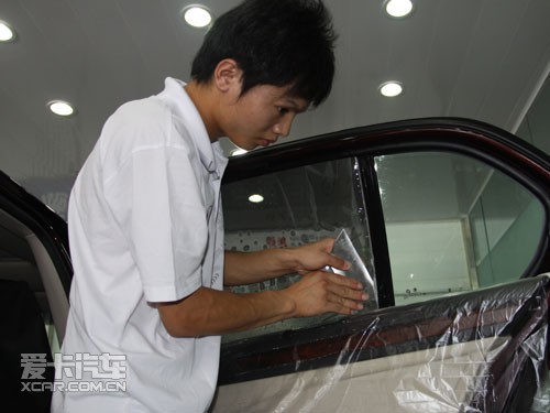

测量好膜的大小
“量子汽车膜”
将膜加热定型
“量子汽车膜”
将多余的膜剪裁
“量子汽车膜”

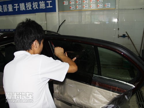

移动车窗检测尺寸是否合适
“量子汽车膜”

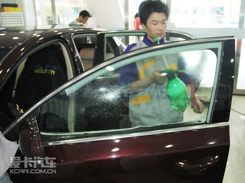

喷洒贴膜液
“量子汽车膜”
在此喷洒贴膜液

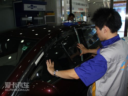

刮板将边角刮平
“量子汽车膜”

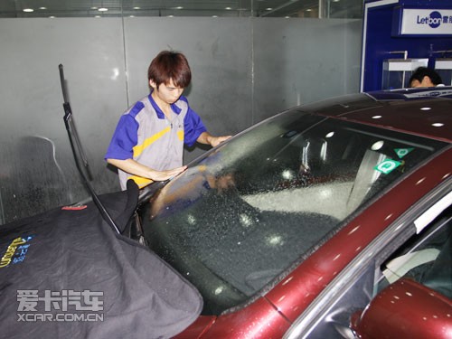

前挡清洗
 “量子汽车膜”
前挡擦拭

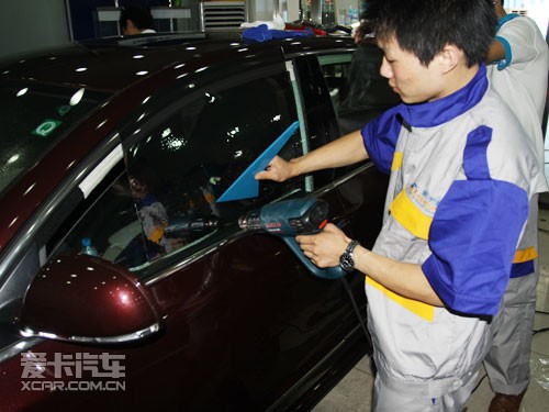

    贴前、后挡玻璃时采用整张铺贴和干法热定型工艺,膜最大化地贴到玻璃窗的边缘,由于采用干法热定型工艺,整个玻璃受热均匀,使膜能很好地覆盖在玻璃上,行程与玻璃同样的弧度。
“量子汽车膜”
    对于前后挡整贴的难度极高,用热枪整形时,普通烤膜方法玻璃因受热不均,可能会造成玻璃的破损,采用量子膜的低温灌风法可有效避免玻璃受热不匀,杜绝烤膜引发玻璃碎裂的问题。整车贴膜的时间大概在1.5~2个小时左右,取决于安装师技能。

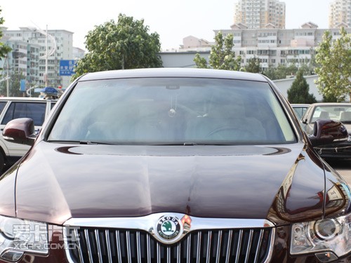

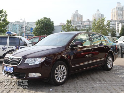

    贴膜完成之后,我们将车辆开回贴膜前的原地点进行效果拍摄及参数测试,为了与拍摄前保持一致,在贴膜前我们已经将车辆位置做好标记。
“量子汽车膜”

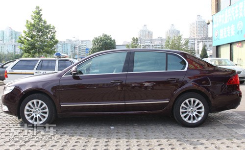

左前方45度角拍摄
“量子汽车膜”
前挡拍摄
“量子汽车膜”
后挡拍摄
“量子汽车膜”
左侧挡拍摄

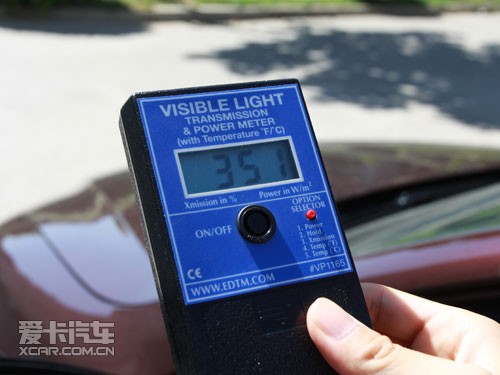

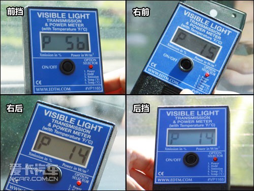

    可见光透过比
“量子汽车膜”
 室外默认值
“量子汽车膜”
车内测试值

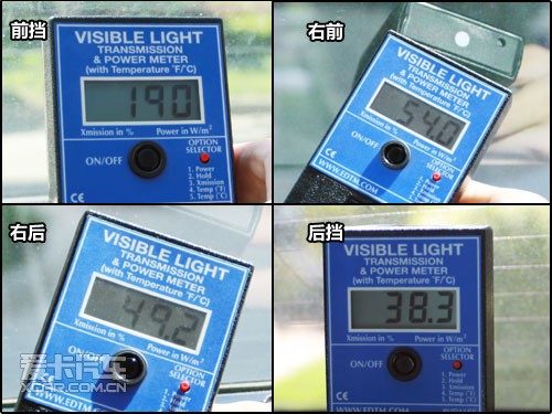

    图片顺次由左至右,由上至下依次是前挡、右侧、右后、后挡。(车外可见光辐射值351)
    测试部位: 车内前挡、右侧、右后侧 、后挡玻璃
    可见光辐射值 190、54、49.2、38.3
    计算出可见光透射比 54%、15%、14%、10%

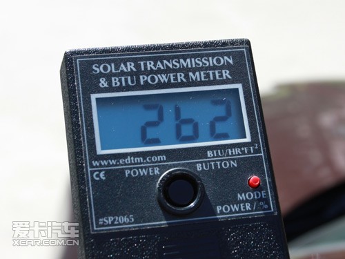

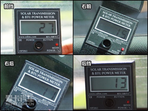

    总太阳光辐射阻隔比测试:
“量子汽车膜”
车内测试值
“量子汽车膜”
室外默认值
“量子汽车膜”
车内测试值
    测试得到车外辐射热量,通过贴膜车窗玻璃被阻隔的量如下:前挡贴膜玻璃总太阳能阻隔率为89%,右前窗贴膜玻璃总太阳光热量阻隔比为94%,右后窗贴膜玻璃总太阳光热量阻隔比为95%,后挡贴膜玻璃总太阳光热量阻隔比为95%。此数值为与车外直接太阳光辐射相比的结果。
