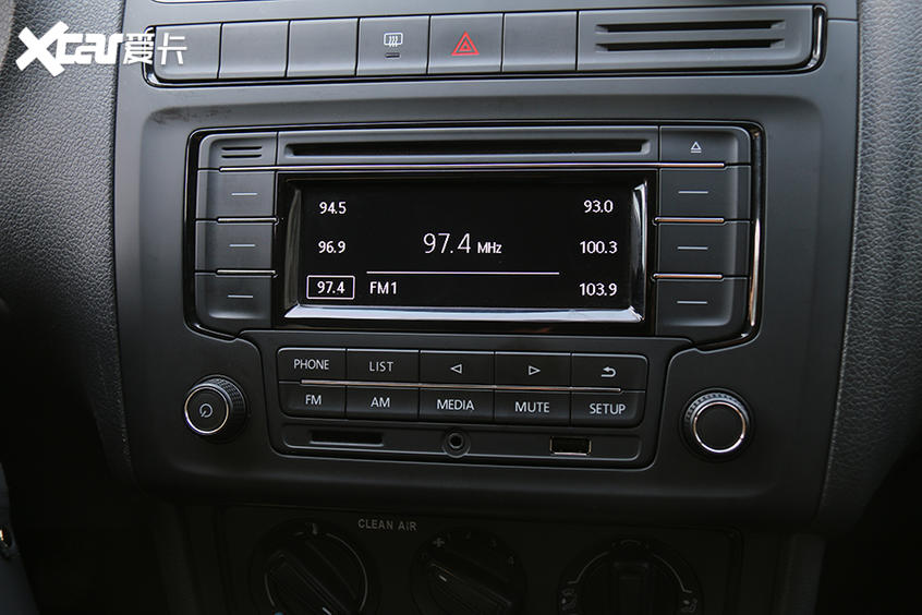

升级蓝牙车机这辆上汽大众Polo是2016款1.4L手动风尚版,传说中的丐中丐版,本次我将借着这辆Polo更换蓝牙车机,和大家聊一聊如何低成本无损升级。虽然市面上的车型多种多样,但是车机的改装升级原理基本都是一样的,而且自己动手收拾车也有着一定的乐趣,希望能够对大家有所帮助。
升级蓝牙车机由于是全系最低配车型,这辆Polo的车机并没有CD和蓝牙连接功能。虽然支持USB,但更新音乐还是有些不方便,我也使用过AUX线来连接手机歌曲和导航,不过在行驶的过程中需要打开手机才能切换歌,比较麻烦。使用点烟器型蓝牙发射器来连接收音机,但连接不稳定而且音质差。最终为了用车便捷,我决定更换一个蓝牙车机。

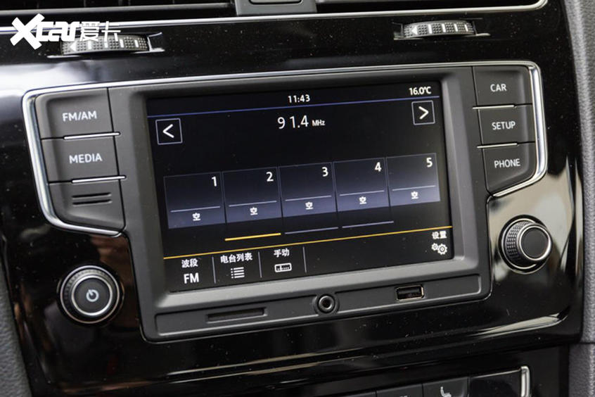

  在这里想要吐槽的是,一款车型上汽大众竟然按高低配分别配备了三种车机,一种就是丐版的没有蓝牙和CD,而中配车型虽然没有中控大屏,但起码支持蓝牙和CD,高配车型配备了中控大屏。我实在不理解中配和低配车型的车机能相差多少成本,但低配车型绝对算是减配了。
升级蓝牙车机对于Polo车主们来说,车机改装基本分为两种类型,一种是大众车型常见的德赛西威车机,另一种则是花里胡哨的安卓大屏。它们的价格基本在大几百元到几千元不等,不过花这么多钱基本也就多了蓝牙、倒车影像、Carplay和车辆信息这些功能,所以我觉得性价比并不高。尤其是安卓大屏,不仅使用不稳定,而且看上去也比较Low。

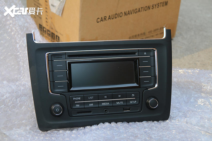

升级蓝牙车机对比挑选了一段时间,最终我决定为这辆Polo升级中配车型的原厂车机。中配车型的原厂车机不仅看上去比较简洁,旋钮、按键的操作手感都不错,而且带有蓝牙电话和蓝牙音乐功能,对于我来说完全够用了。另外这款车机由于是原厂配备,所以尺寸方面合适,基本可以进行无损安装。

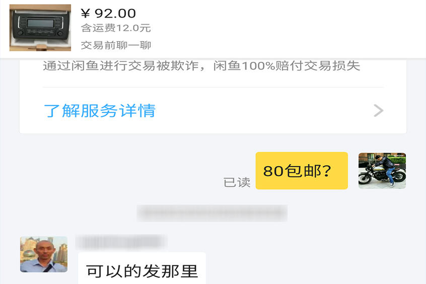

升级蓝牙车机当然还有一个很重要的原因,就是价格便宜。在二手平台可以很容易地找到上汽大众Polo车型,原车带有CD和蓝牙功能的车机。虽然不像改装大屏车机那样,有着更多的功能。但是只花几十块钱,就能够升级原厂的带CD蓝牙车机,而且能够无损安装,这才是我真正想要的改装方案。

升级蓝牙车机确定了升级改装方案之后,我在二手平台淘到了一台带有蓝牙和CD功能的原厂车机。这台车机是拆车件,而且基本全新,原车主在买车之后就更换了大屏车机,把这个替换了下来。当然原厂车机肯定使用起来肯定稳定,做工和品质也更好。
升级蓝牙车机车机后方的天线和线束插口都和原车线束一致,不需要过多地改线,所以可以实现无损升级安装。如果需要再改线甚至把原车的线束破损,那我从心里就觉得没有必要了。

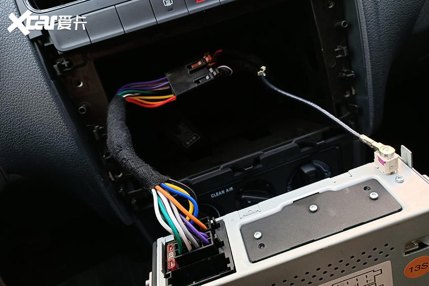

升级蓝牙车机到货之后就开始着手安装了,首先要做的就是把原车的车机拆下来。先用撬板把中控面板撬开,然后才能把车机拆下来。市面上大多数车型的车机都是进行拆卸的,不过具体车型要根据实际情况找到正确的拆装方法。
升级蓝牙车机拆下中控面板后,可以看到车机由四颗固定螺丝固定着,使用工具把四颗固定螺丝拆下,车机就可以取出来了。需要注意的是一定要实用合适的工具,否则的话容易把固定螺丝拧花,那样的话就得不偿失了。
升级蓝牙车机拆下车机之后可以看到后方有两个线束和一根天线,仔细研究线束和天线插头的卡扣方式,正确地用巧劲儿拆卸,防止损坏线束的插头。
升级蓝牙车机由于新的车机和原车的车机插口位置是一致的,线束的插头也相同,所以按照原来的位置插好线束,把新的蓝牙车机安装完成。

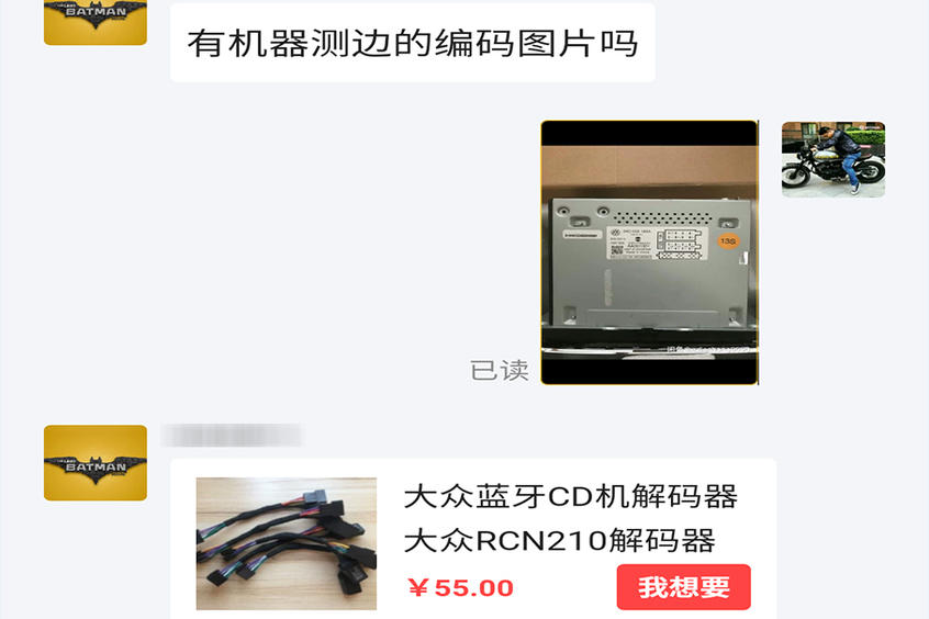

升级蓝牙车机不过在安装好并试用的过程中,尴尬的事情发生了。虽然车辆处于点火启动的状态,但是车机似乎并没有检测到,蓝牙功能根本就无法打开和正常使用,无法连接手机蓝牙。
升级蓝牙车机另外当车辆熄火拔出钥匙之后,车机一直都处于开启的状态,无法自动关闭,这也让人非常头疼,万一把电瓶的电都放干了,下次则会遇到无法启动车辆的问题。替换原厂的车机都无法使用,到底问题出在哪了呢?
升级蓝牙车机原因是其实中配车型和低配车型虽然线束的数量和插头都是相同的,但是线束的针脚和编码有所区别。低配车型更换了中配车型的车机之后,还需要解码器来完成匹配,从而正常使用中配车型车机的各个功能。
升级蓝牙车机好在解码器在电商平台上可以轻松地找到,只要说明车机的型号编码和实际车型情况,可以找到专车专用的零配件,而且价格也不贵。车机和解码器加起来也不过就一顿火锅钱。
升级蓝牙车机买到了专用的解码器,把解码器的线束两端分别接在车机和车辆线束上,基本就安装完成了。虽然在车机和车辆之间加装了解码器,但是依然没有破坏原车的线路,属于无损安装,这点我还是比较满意的。
