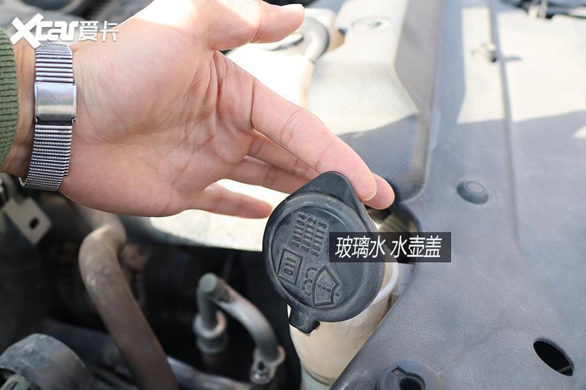

  添加玻璃水
  玻璃水是消耗比较快的,因此,加玻璃水是用车中最常接触的DIY项目,上手也没什么难度。
保养维护玻璃水壶盖的开启方式是所有油液壶中最简单的,开启时只需向上一掀,关闭时盖紧即可。而其它油液罐的盖子基本都有螺扣,或者需要很大力气才能打开,加玻璃水时一定要多加注意。
保养维护由于玻璃水多为蓝色,所以玻璃水壶的盖子一般也是蓝色,当然个别车型也有黑色,但上面印有的标识却都相同,都是一个扇面+Y字。其中扇面代表风挡,虚线的Y代表喷出的玻璃水。
  当然也会有些车型可能比较特殊,那就需要翻阅车型的使用手册或致电维修站了。不过需要注意一下,玻璃水也分冬季夏季,购买玻璃水前一定要确定好符合当前的季节。

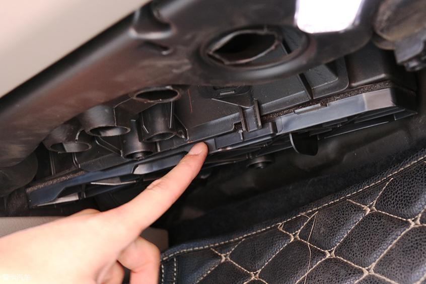

保养维护不同车型,风口位置各不相同。大部分车型的风口位置都在发动机舱内,前风挡玻璃下方位置,另外一些车型风口在车内副驾驶位置,像这辆车的风口就在副驾驶位置。
保养维护然后拧下塑料螺丝,取出隔音海绵。可以看到空调滤芯的托板,向右滑动托板。

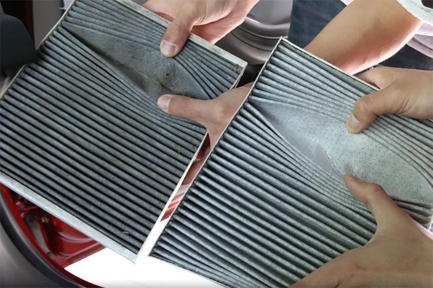

保养维护托板取出后,可以看到空调滤芯。需要注意的是,在取出滤芯的时候要观察滤芯方向,更换新滤芯时要按照取出时的方向安装。

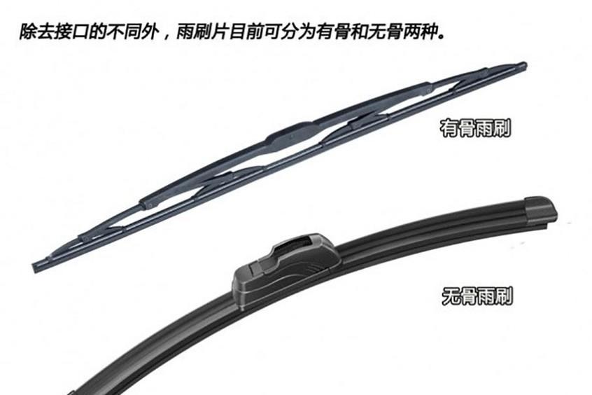

  更换雨刮器
  雨刷对于汽车非常重要,它是防止雨水和泥点遮挡视线重要一环,能改善驾驶人的能见度,增加行车安全。但雨刷寿命是有限的,通常在一年到两年之间,而且不同使用频率和习惯也会影响雨刷寿命,所以要经常检查雨刷是否需要更换。

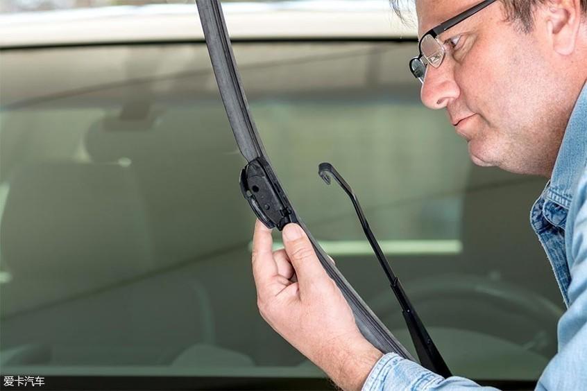

保养维护更换起来也比较简单,所需要的工具也不多。先将雨刮器完全立起来,为了避免在拆装过程中损伤风挡玻璃,可以使用一块布包裹住雨刷器,或在风挡玻璃处垫上一块布。支起雨刮器改变刮片角度,然后取下旧的雨刷器即可。需要注意,支杆连接至雨刷摇臂的方式有的是螺丝固定,而有的只是凸扣固定。
保养维护然后,按照接口和标准对接好装上新的雨刷。不过要注意,选择雨刷器前首先要知道原装雨刷器是什么规格,这个随车手册中都有明确标注雨刷器的型号等。

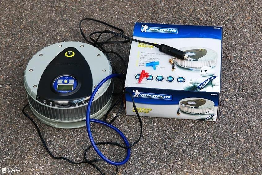

保养维护胎压的高低对汽车操控性能以及安全性能都有着至关重要的作用。但胎压只是一个相对恒定值,会随着气温的变化而变化,而且长时间停放车辆也会出现胎压降低的情况,检查胎压,补充胎压其实也可以自己动手操作。
保养维护补充胎压所需要的工具也不多,一台简单的车载充气泵就够。价格也不贵,而且可以重复使用,操作也比较简单。放在后备箱也不占空间,随时随地都可以根据需求补充胎压。

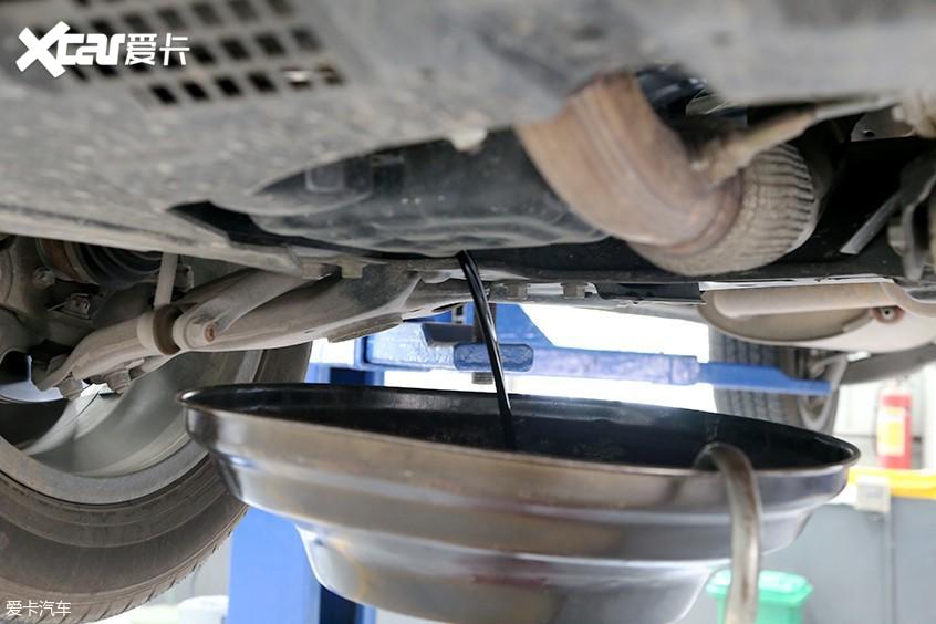

  机油更换是保养中一个最基础的保养项目,其实同样也可以自己解决。首先我们需要购买合适的机油,这个可以自己网上选购,按照自己车型所需的型号选择即可。
保养维护使用千斤顶将车辆顶起,然后卸掉护板,把油底壳放油螺丝卸下,放掉浑浊的旧机油。
  不过为了保证密封性油底壳放油螺丝和密封垫在每次更换机油时尽量一同更换,这样就需要提前购买好相关的配件。需要注意,更换机油尽量在热车几分钟后更换,机油热了 才容易流干净,这时注意不要烫伤。而且螺丝拧到什么程度一般随车手册上都有详细介绍。
保养维护安装完车底就可以开始加装机油了。按照说明书中记录的比例进行加装,如果手不够稳,可以选择用瓶子制作一个简易的漏斗。
