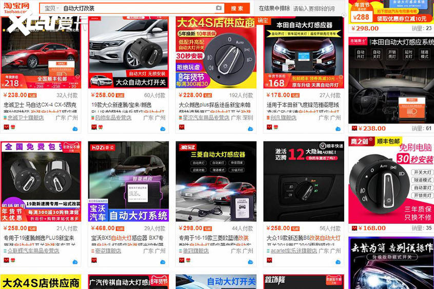

升级自动大灯俗话说上有政策下有对策,针对车主们对于自动大灯的需求,一些后市场厂商给出了更加简单的解决方案,让车主能够DIY无损改装自动大灯。打开电商平台,输入自己的车型,很多车型都能找到专车专用的产品,而且相比于去4S店进行原厂改装,价格基本都非常便宜。

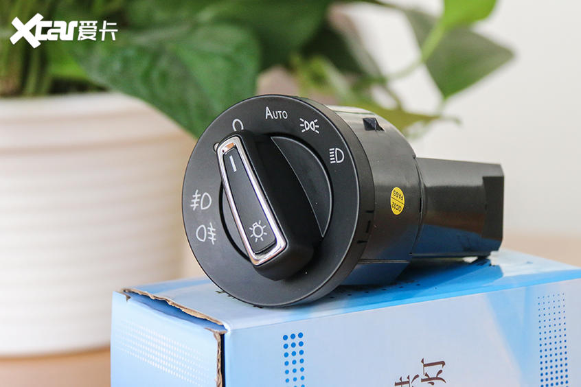

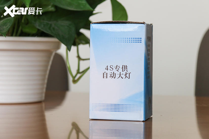

升级自动大灯针对于我的这辆上汽大众Polo,我找到了一家“大众专用”的店家,入手了一个2016款1.4L车型专用的自动大灯开关,价格在200元左右。盒子上写着“4S专供自动大灯”,当然它并不是。
升级自动大灯这个自动大灯开关最大的优点就在于开关和光敏传感器为一体式设计,并且造型和原厂自动大灯开关几乎没有区别,带有AUTO挡、示宽灯、大灯、前雾灯和后雾灯,并且能够实现无损“傻瓜式”安装。
升级自动大灯光敏传感器被设计在了开关的底座上,这个传感器就能够感知车外的光线,当进入隧道、地库或者夜晚时,能够自动开启大灯,并且可以实现车辆解锁亮灯迎宾和伴你回家功能,通过自定义设置,还可以实现示廓灯常亮等功能。另外相比于一些把光敏传感器设计在开关旋钮上的产品,可靠性和稳定性更高。

升级自动大灯再按照刚才拆卸原车大灯开关的方法,反流程把自动大灯开关装回去,整个改装过程就完成了。改装之后的自动大灯开关尺寸合适,并且除了有一个光敏传感器之外,和原厂的自动大灯开关样式几乎没有区别。
