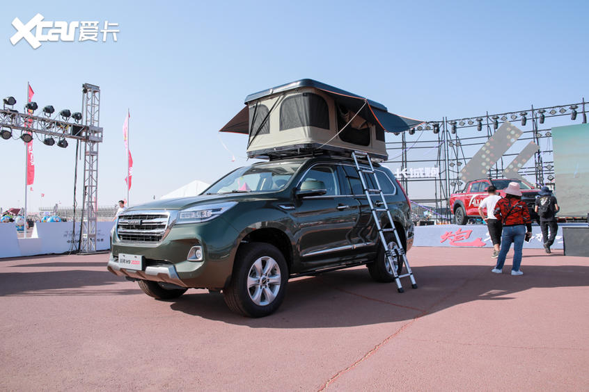

阿拉善沙漠梦想公园现场的另一台哈弗H9展车加装了车顶帐篷,为我们展示并提供多种多样的改装方案。
