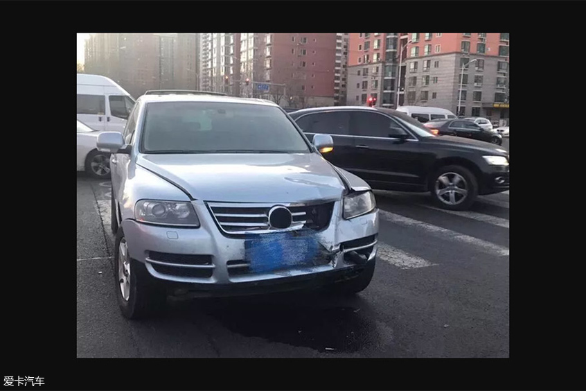

事故解析事发现场:2019年1月15日早上6点38分,在朝阳区科荟路和安立路交叉口距离学校班车只有15m的斑马线上,一辆大众途锐撞倒了一老一小。

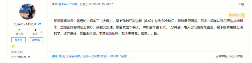

  目前在爱卡论坛里也出现了许多目击者在阐述当时事发时自己的所见。

  一个七岁的生命和他挚爱的外婆,生命永远定格在了2019年1月15日的早上6点38分,两个同是属兔的兔宝宝与兔姥姥永远倒在了距离学校班车只有15米的斑马线上。一辆飞驰而过的途锐轿车,一个肇事司机为两个鲜活的生命残忍的划上了休止符!事发地点是北京朝阳区科荟路与安立路交汇路口。

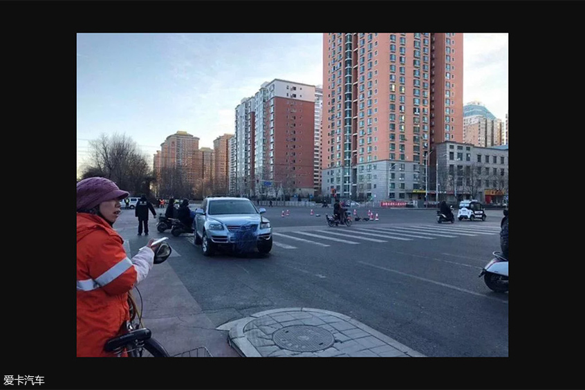

事故解析事发路口

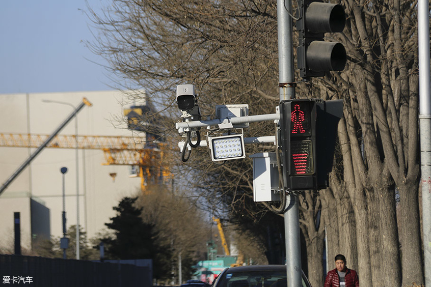

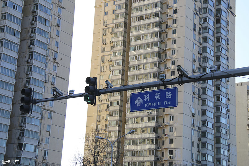

事故解析一般这种情况都要由路口的监控和拍照摄像头来确认,为此我们来到事故发生的路口进行了实地拍摄调查。1月21日下午,我们在路口拍摄时能看到该路口的摄像头和监控种类很齐全,无论是录像功能还是违章拍照的摄像头都有。可以放心警方调查取证困难不大。
