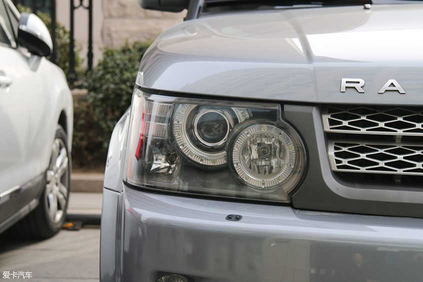

路虎左、右两侧前大灯都有些发旧的痕迹,并且新旧程度一致,所以基本可以判断为原车大灯,没有更换过。

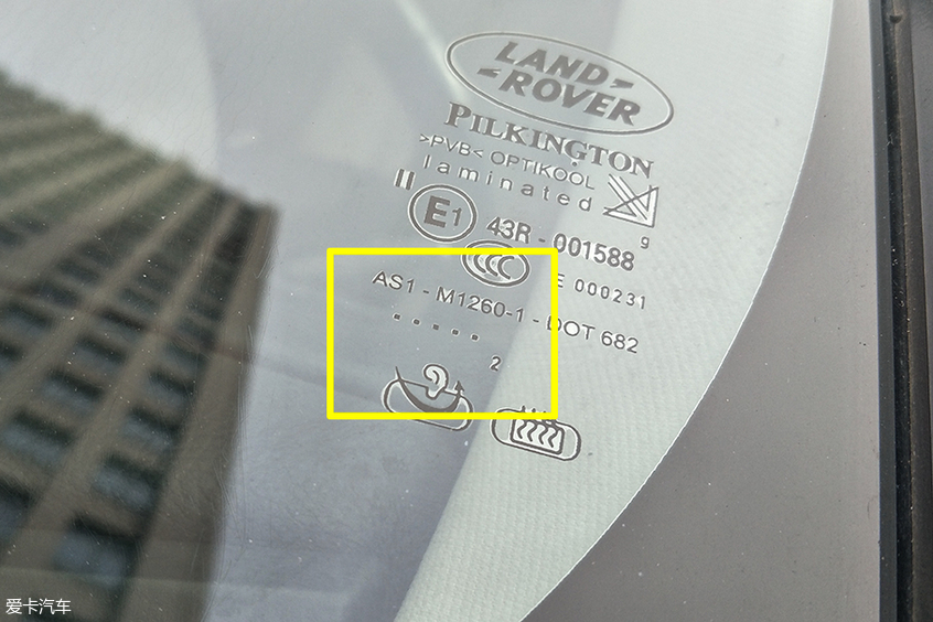

路虎另外,这辆二手路虎揽胜运动版的前挡风玻璃进行过更换,生产日期是2012年。不过由于面积较大,路虎揽胜运动版和揽胜的前挡风玻璃跑高速时被石子打到的可能性还是比较大的。以前我在路虎店的时候就经常遇到换玻璃的和贴防爆膜的。原车主也解释确实是因为有裂纹所以才更换的。

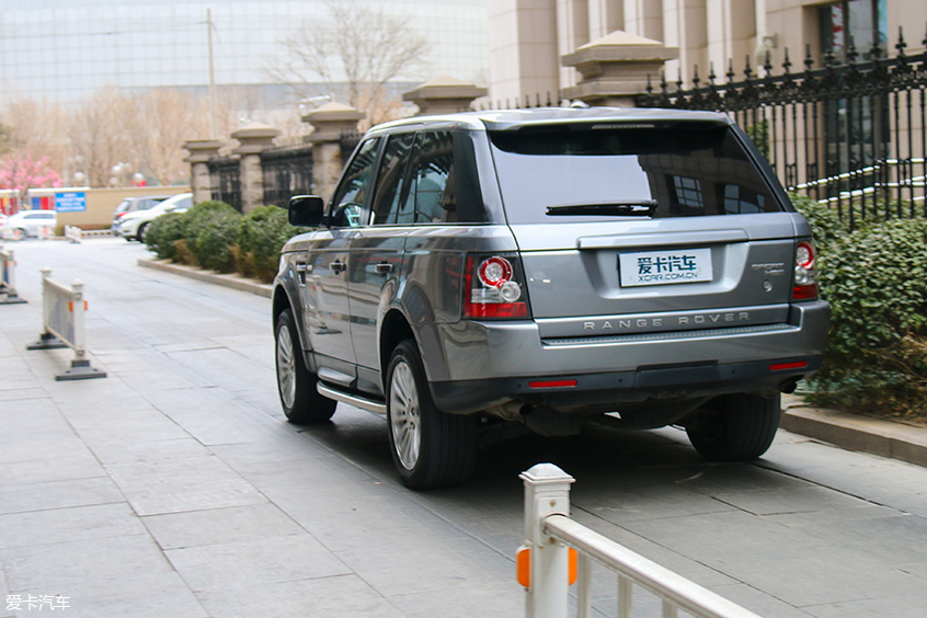

路虎灰色的老款揽胜运动版还是比较常见的,比黑色的要活泼一些,比红色的要严肃一些。另外4783mm的车长让它从侧面看上去也非常有气势,而且还配备有空气悬挂。升到最高时,驾驶员视野更好,车辆的通过性也更高。
路虎降到最低时,感觉这辆路虎已经不像是一辆路虎了……不过更低的车身姿态确实能降低重心,提升车辆的操控性和稳定性,所以才是路虎揽胜运动版。

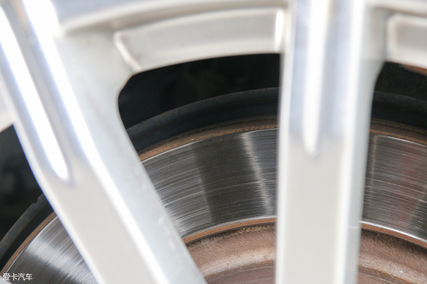

路虎前、后刹车盘的磨损都不严重,原车主在10万公里的时候做过大保养,刹车盘和刹车片等都更换过。这其实是好事儿,陆老板到手之后就省下了一笔整备费用。

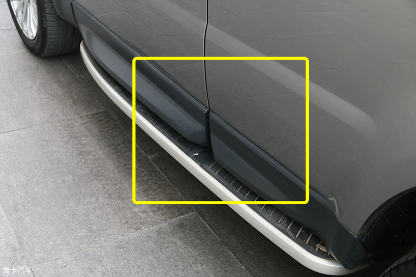

路虎两侧的踏板都是原车主在买车的时候加装的,花了不少钱,不过在过户的时候,底档照片没有踏板,所以需要先拆下来。
路虎揽胜运动版和揽胜在外观上比较明显的差别就是车尾了,相比于揽胜,揽胜运动版的车尾要更加翘一些,而揽胜显得更为庄重。整车从车尾看过去就比较“板正”,出过大事故的车,打眼一看就会觉着比较别扭。

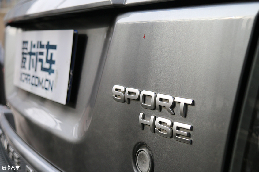

路虎从尾标基本可以判断这辆揽胜运动版的具体车型,这辆就是2011款5.0 V8 NA HSE汽油版车型,搭载5.0L V8自然吸气发动机。除此之外,同年款的揽胜运动版还有5.0T机械增压和3.0T柴油版车型。

路虎车头两侧前大灯的标签显示生产日期均为2011年6月份,没有晚于整车的出厂日期,证明大灯没有更换过,车头两侧的位置没有发生过较为严重的碰撞事故。

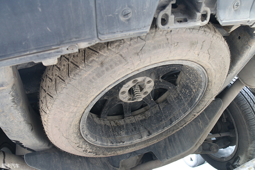

路虎备胎位于车尾的底部,并且为原车备胎,连胎毛都还在,从来没有用过。不过毕竟过了这么多年,橡胶一定老化了,备胎还是需要更换的。但侧面反映出了原车主的用车环境较好,如果天天跑无人区一定不是这样的状态。另外还要提醒大家,在检查这类底挂式备胎的车型时,要看好下面有没有备胎,以免事后发生纠纷。
路虎后纵梁和梁头没有修复痕迹,还是原版样式,证明车尾位置也没有发生过重大追尾事故,确定了这辆二手路虎揽胜运动版一定不是事故车。同时,陆老板也更加放心。
