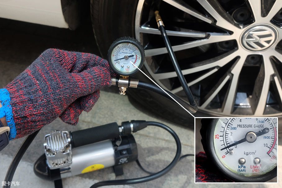

3、双缸气泵
气泵对比双缸气泵的体积和重量几乎是单缸的一倍,功率也更大,故而需要直接在电瓶上接电。
气泵对比螺旋气管可以伸长至7m,即便将泵体放置在车头也能给后车轮充气。
气泵对比连接气嘴后,气压表精确显示出1.0bar数值。
气泵对比用双缸气泵充气至2.5bar仅仅用了1min13s,足比单缸气泵缩短了一半,充气的速度也比较平均,感觉只用了六成功力。
气泵对比由于两个气缸同时工作,噪音也提高到了97dB,由于泵体可以摆放在车头,可以远离噪音源,所以充气时并没太大感觉。
气泵对比测量气缸散热器的温度仅有26℃,和环境温度相差无几,看来轿车轮胎对双缸气泵基本没什么难度,就算给四个车轮连续充气也是游刃有余。

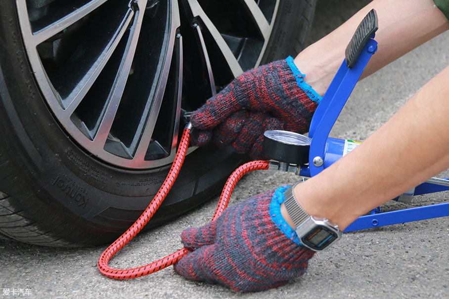

二、脚踏式气泵
  试过了电动的效果,下面我们来看看纯人力气泵。
气泵对比比起电动气泵,脚踏气泵显然是说走就走的实干选手,且不用忍受机器带来的轰鸣,也不需要让发动机一直处于怠速状态,对减少积碳有一定帮助。
气泵对比虽然胎压指针基本在1.0bar刻度,但比起之前刻度精确到0.2bar的胎压表,显然有点不拘小节了。
气泵对比踩踏板的时候并不费力,回弹速度也很快。每天坐在办公室里一动不动,这也算是一次难得的锻炼了。
气泵对比往复踩踏2min41s后胎压表指针只向上走了半个单位,而此时编辑已是满身大汗,相比电动气泵,人力气泵显然是冷兵器时代的产物。
  编辑总结:通过测试,我们得出了一个结论——车载气泵千万别贪便宜。22元包邮的气泵只听了听响,这无疑成为本人网购史上最虐心的体验,并且没有之一;再说用20元的脚踏气泵给汽车轮胎充气,更有以蝼蚁之力而撼泰山之感。
