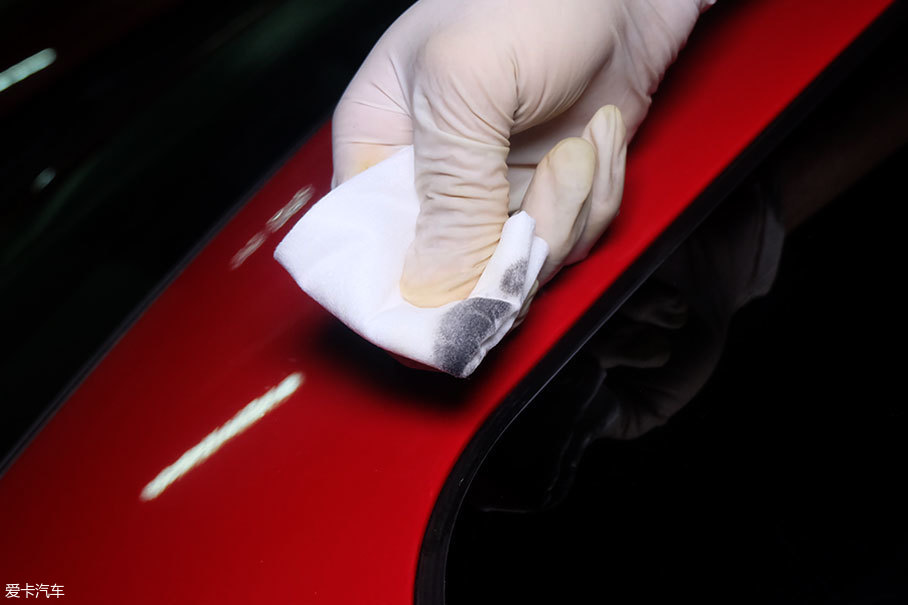

天窗养护再将清洁剂喷在包装中的无纺布上,反复擦拭密封条数次,密封条到底有多脏真是超乎想象。

天窗养护套装中的密封条保养剂能让橡胶条焕然一新。把保护剂喷在附赠的无纺布上,并均匀擦拭,密封条就焕发出新的光泽。
天窗养护从细节提升美观外还能对橡胶形成更长时间的保护。由于养护剂是油性特质,对隔离水分有不错的成效,但尽量不要弄到密封条以外的区域,否则不容易擦净。
