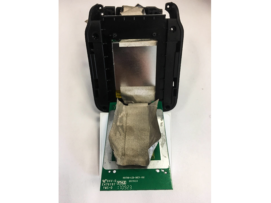

  另外凌度S18的参数说明上并没有标出图像传感器的品牌,我们为此决定把记录仪拆开直接看看里面的传感器是否有标明型号。
行车记录仪横评然而凌度S18里面的零配件都用胶布挡住,图像传感器和CPU上也都没有注明生产厂家,看到这种没有出处的零配件还是多少会担心质量。

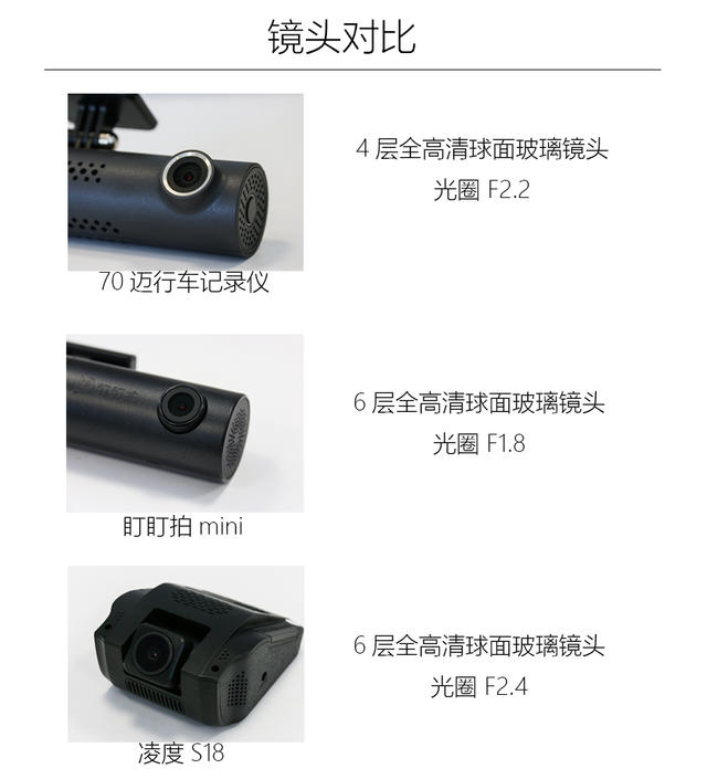

2、镜头
  传统行车记录仪的镜头多为塑质镜头构成,但此次我们测评的九款行车记录仪当中则全部使用了玻璃镜头。玻璃镜头的好处有很多,比如广角端更加清晰,夏天遇热也不容易变模糊。
  而镜头光圈的作用则在于决定镜头的进光量。在快门不变的情况下,F后面的数值越小,光圈越大,进光量越多,画面比较亮;数值越大,光圈越小,进光量越少,画面就比较暗。也就是说F值越小的行车记录仪(其他参数不变),越有利于夜景拍摄。所以行车记录仪在同等参数的情况下,光圈值越小,夜视效果就越好。
行车记录仪横评
行车记录仪横评
行车记录仪横评
  镜头小结:单从镜头层数来说,70迈、360安霸A12使用的是4层球面玻璃镜头,而PAPAGO N291使用了6层球面玻璃镜头再加一层非球面镜片,共有7镜片。其他五款行车记录仪盯盯拍mini、凌度S18、米家行车记录仪、飞利浦ADR610Ss、极路客T1均为6层球面玻璃镜头
