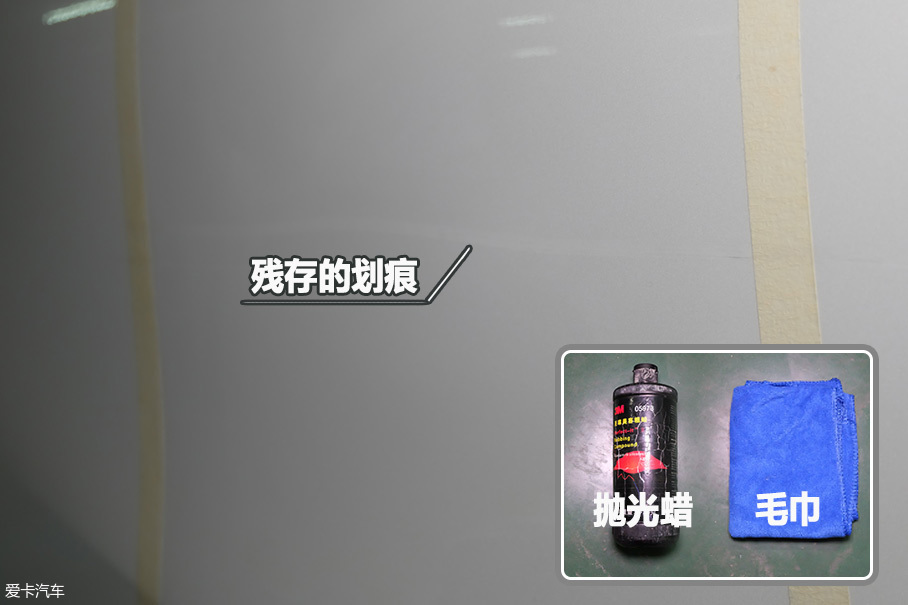

划痕布先把抛光蜡挤在毛巾上,然后对准划痕用力转圈擦拭,如果划痕消失的速度较慢,要更换毛巾的抛光面并及时补蜡,避免干磨。
划痕布由于需要经常补蜡,又要保持较大力度施力,擦拭完整个区域感觉已用尽了洪荒之力,显然这个方法不适合大面积抛光。

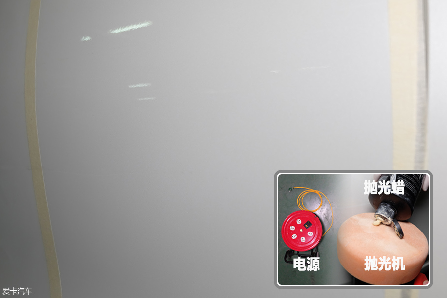

三、抛光机效果
  由于划痕较浅,抛光机转速无需太高就能轻松处理,显然这对于大面积抛光有着极高的效率。
7美中不足是高转速下产生的高温会使蜡凝固产生细小的蜡粒,并在离心力作用下四处飞溅,如果不注意遮盖,形成的蜡印很不好清理。
9小结:对比三个区域的处理效果,很明显能看出抛光机区域的反射更清晰,魔术布其次,手工效果最差。
  虽然机器抛光效果好,但从原料方面而言并不容易实现。
划痕布首先要具备电源,其次是抛光机和抛光蜡,更重要的是有一定的抛光施工经验,否则稍不小心就会把漆面磨漏。一般来说,光是电源这个要求就限制了可实现性。
划痕布手动抛光不值得推荐,效果差还费体力,大面积施工时不能保证施力均匀,对较深的划痕如同隔靴搔痒。并且市面上一瓶蜡的价格在七、八十元,对于成效不大的结果来说,投入产出不成正比。
