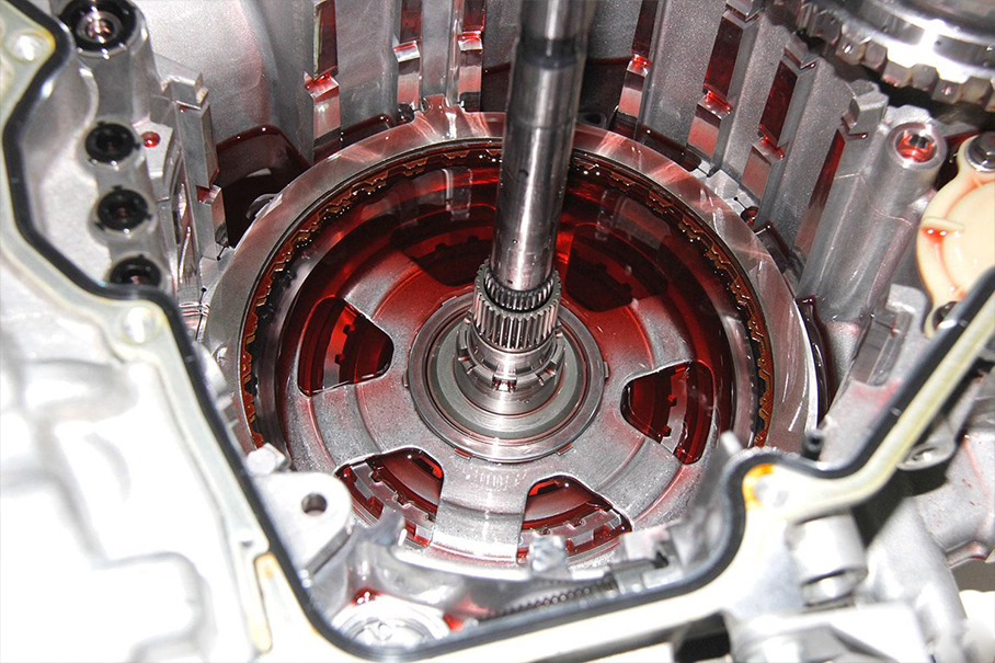

更换变速箱油首先我们先来了解下什么是变速箱油,其实变速箱油和机油一样,只不过机油是在发动机里,起到对发动机的润滑、清洗、降温等作用,而变速箱油则是在变速箱里,作用都是相差无几的。

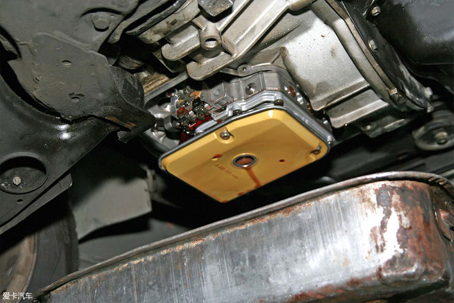

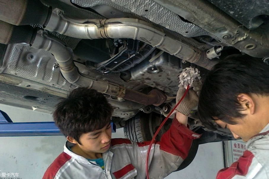

更换变速箱油对于变速箱油的更换,其实也是和换机油一个套路,只不过它们两个的加油孔、放油孔位置不一样罢了。所以如果你要自己动手换变速箱油的话,可一定要找对变速箱油的加油口、放油孔位置。

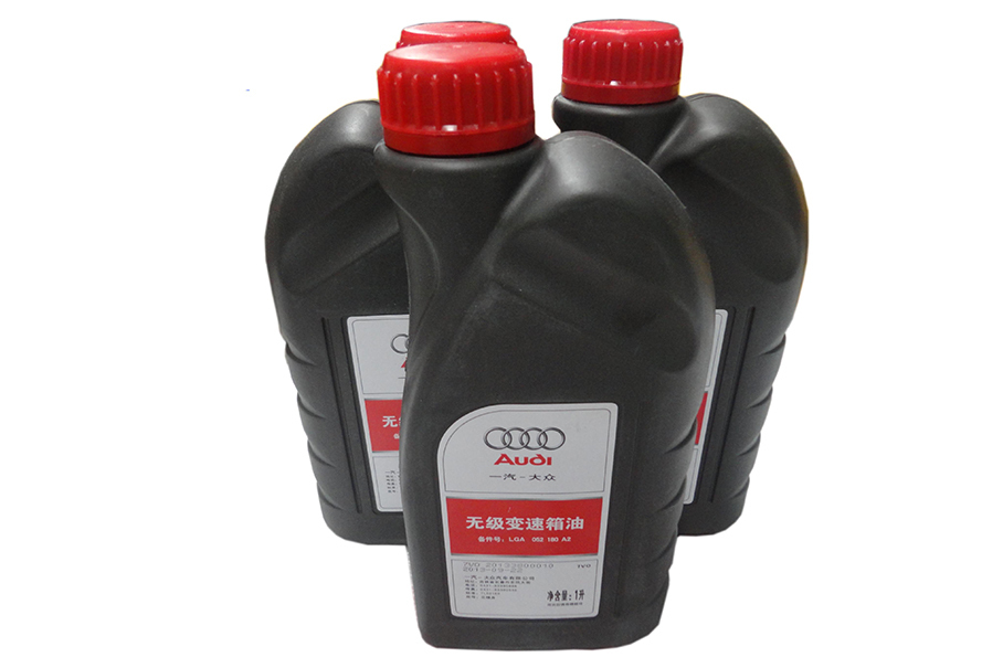

更换变速箱油手动变速箱油或者自动变速箱油都会在变速箱油的包装上有所标识,有些为中文,有些则会标识ATF(自动变速箱油)或者是MTF(手动变速箱油)。
  需要注意的是变速箱分为手动变速箱和自动变速箱,所以变速箱油也分为手动变速箱油和自动变速箱油,在更换的时候千万不要搞混加错,另外像CVT变速箱还有专用的CVT变速箱油,所以具体用什么变速箱油,最好还是看看自己车辆的说明书,上边会写的很清楚的。

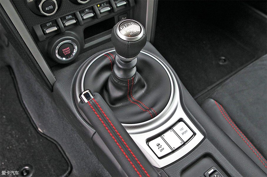

那么究竟什么时候该换变速箱油呢?首先我们先来说手动挡变速箱,如果在日常驾驶时发现挂挡特别不顺畅,同时变速箱还总有各种特别大的异响,这个时候就说明你可能要更换变速箱油了。
更换变速箱油正常情况下手动挡变速箱的变速箱油的更换周期为6万公里左右,当然这跟平常个人开车的习惯,以及使用的变速箱油质量也是有关系的,所以最好还是一万公里左右就检查一下。

更换变速箱油最后要注意的是更换变速箱油时最好一同更换变速箱油滤网,一方面是为了更彻底的放掉旧的变速箱油,另一方面也是为了换上新变速箱油之后,不会再被油滤内残留的杂质所“污染”。

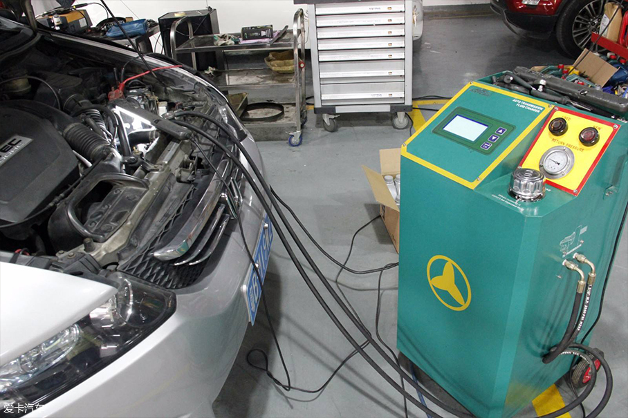

更换变速箱油当然除了人工换油以外,我们也可以使用自动循环机来更换变速箱油,相比人工换油效果肯定会更好,不过需要多费一些变速箱油,而究竟选择那种换油方式这就看个人需求了。
