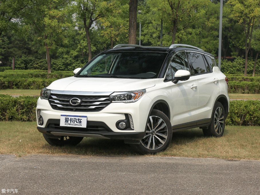

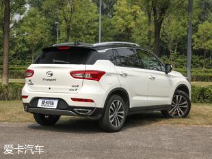

广汽乘用车-传祺GS4
厂商指导价:9.98-16.18万元
全国最高优惠:2万元
传祺GS4作为广汽传祺旗下主力车型之一,其自身就具备较强的竞争力,自从广汽传祺提出了“光影雕刻2.0”的设计理念之后,包括GS4在内的所有车型都有着颜值相当之高的外观造型,同时内饰的设计风格也继承了广汽传祺偏商务的气质,另外GS4在整体空间与动力输出的表现也着实令人满意。
首保信息
据了解,传祺GS4可享受厂家提供的三年或10万公里整车质保(以先到为准)。在购买之日起一年内(以购车发票为准),首次行驶里程达5000km进行首次免费检查(时间与里程以先到达者为准);在到达10000km后进行第二次保养,之后每5000km进行一次保养。
传祺GS4首保信息 | |||
里程 | 工时费 | 材料费 | |
首次保养 | 5000km | 无偿 | 无偿 |
爱卡汽车网制表 www.xcar.com.cn |
保养周期
根据下面的保养明细所示,在质保期内,机油、机油滤清器在每次保养时均要更换;空气滤芯和空调滤芯每20000km更换一次;燃油滤芯每10000km更换一次;刹车油则要每40000km更换一次;火花塞和变速箱油每50000km更换一次。
传祺GS4保养周期(以1.3T G-DCT车型为例) | ||||||||
周期(km) | 机油 | 机油滤清器 | 空气滤芯 | 燃油滤芯 | 空调滤芯 | 刹车油 | 变速箱油 | 火花塞 |
5000 | ● | ● | ||||||
10000 | ● | ● | ● | |||||
15000 | ● | ● | ||||||
20000 | ● | ● | ● | ● | ● | |||
25000 | ● | ● | ||||||
30000 | ● | ● | ● | |||||
35000 | ● | ● | ||||||
40000 | ● | ● | ● | ● | ● | ● | ||
45000 | ● | ● | ||||||
50000 | ● | ● | ● | ● | ● | |||
55000 | ● | ● | ||||||
60000 | ● | ● | ● | ● | ● | |||
65000 | ● | ● | ||||||
70000 | ● | ● | ● | |||||
75000 | ● | ● | ||||||
80000 | ● | ● | ● | ● | ● | ● | ||
85000 | ● | ● | ||||||
90000 | ● | ● | ● | |||||
95000 | ● | ● | ||||||
100000 | ● | ● | ● | ● | ● | ● | ● | |
以上保养信息仅供参考,请以当地4S店为准 | ||||||||
配件价格
以下均为传祺GS4的配件价格,其中,机油266元/4.5L,机油滤清器30元,空调滤芯85元,空气滤芯50元;刹车油50元;火花塞90元/4支(仅供参考)。
传祺GS4部分配件价格及工时费(以1.3T G-DCT车型为例) | |||||||||
机油 | 机油滤清器 | 空气滤芯 | 空调滤清器 | 燃油滤清器 | 变速箱油 | 刹车油 | 火花塞 | ||
配件费 | 266元/4.5L | 30元 | 50元 | 85元 | 50元 | 82元 | 50元 | 90元/4支 | |
工时费 | 60元 | 30元 | 30元 | 60元 | 60元 | 120元 | 30元 | ||
注:所有费用仅供参考,请以当地4S店定价为准! | |||||||||
小结:从上面的数据来看,传祺GS4保养费用比较便宜,当车辆行驶至10万公里时的保养所需的配件价格约为7243元,工时费约为2460元。

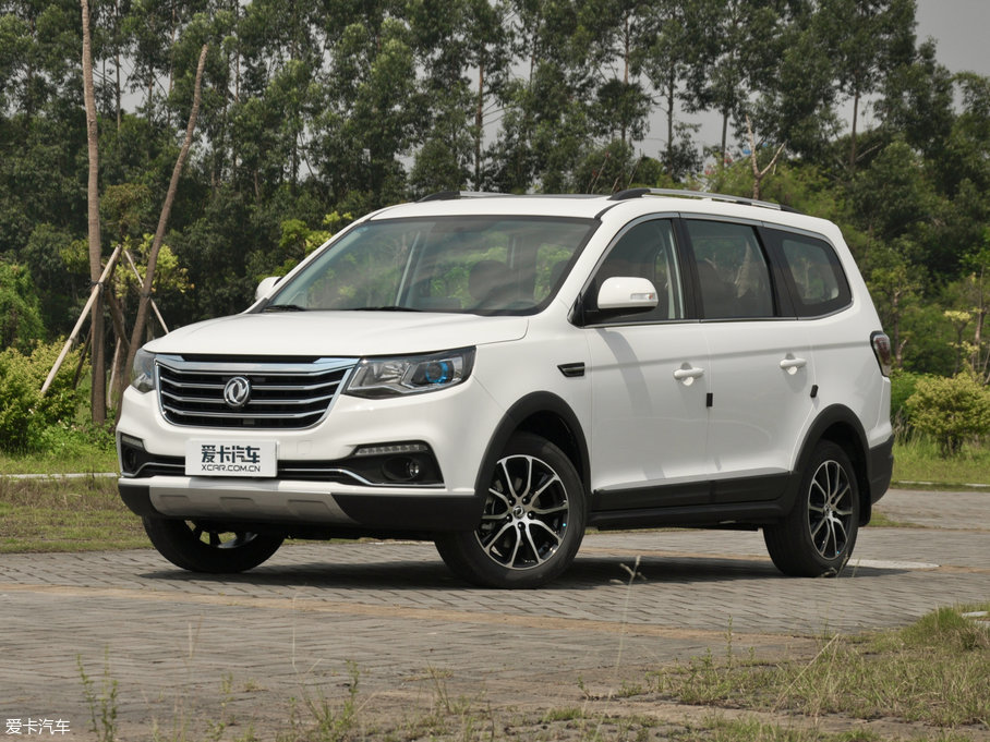

东风风行-景逸X6
厂商指导价:8.49-10.99万元
全国最高优惠:0.5万元
景逸X6是一款衍生自MPV平台的车型,所以它的外观更多遗传了先辈的特点,不过,它的表现绝不是一款MPV可以相媲美的。相比朴实的外观,内饰方面设计得要更加出彩,同时2+2+3和2+3+2两种座椅布局的设计,可以让消费者更灵活地选择用车空间,这一点对于消费者而言,吸引力可着实不小啊。
