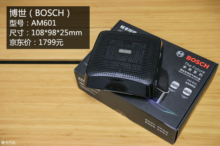

2、博世 AM601
空气净化器博世 AM601同样为其家族中的全能旗舰型产品,相比于其它百元级别产品,在洁净性能和配置上都有着出色的表现,京东售价为1799元。
空气净化器和飞利浦 GP9101相比,博世 AM601的造型设计更偏圆润一些,不过整体设计感并不强,我个人还是比较喜欢飞利浦 GP9101那种极简、轻奢的设计风格。

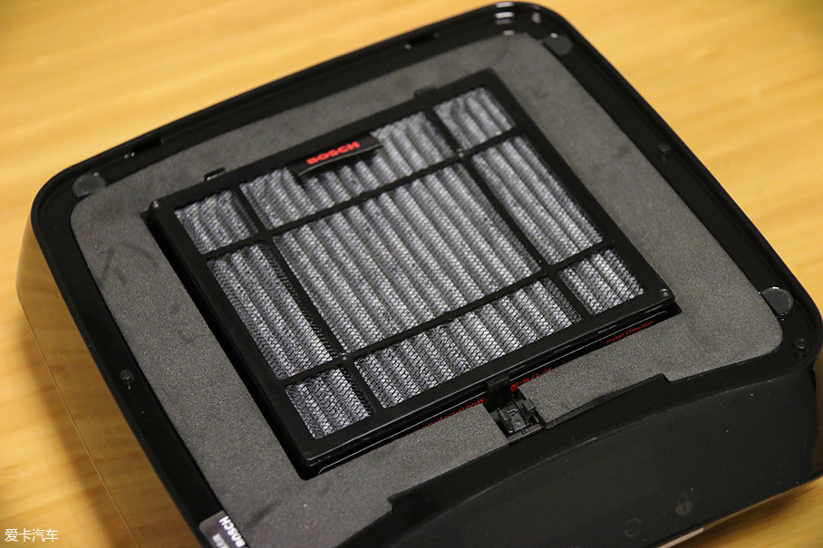

空气净化器顶盖下方为滤芯,博世 AM601的滤芯采用升级配方,净化能力更高效。
