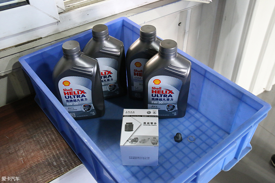

  此次首保项目为更换机油、机滤、放油螺栓和垫片,4S店为车主赠送了免费首保。不过为了让爱车得到更好的呵护,车主自己花钱将机油升级为壳牌超凡喜力全合成机油(大众原装)。同时,我也向店内了解到途安L的1.4T车型小保养一次需要四百多元,大保养的话需要两千多元。

途安L此次首保所需零配件为4L机油、机滤、放油螺栓和垫片,为了让爱车得到更好的呵护,车主决定使用壳牌全合成机油(大众原装)。由于常规首保为免费,所以车主只需花两百多元即可。

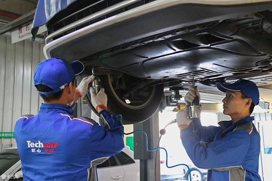

途安L维修技师非常娴熟地拆下发动机下护板,并且两名维修技师同时使用气枪操作,我在其它品牌4S店还真没见过,拆卸过程非常迅速。

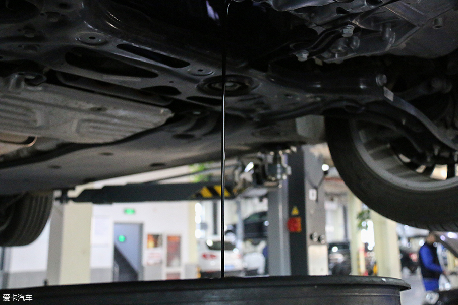

途安L松下放油螺栓后,发动机内的旧机油直接留了出来,行驶了6千多公里,旧机油已经变得非常脏,并且沉淀的杂质也会对发动机内的活塞、曲轴等造成一定的磨损,需要立即更换。

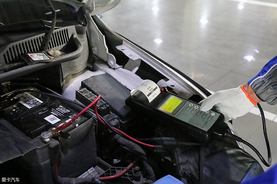

途安L另外,进入冬季之后车辆的蓄电池更容易出现问题,维修技师用专业仪器对蓄电池进行检查,以防蓄电池发生故障为车主带来不便。

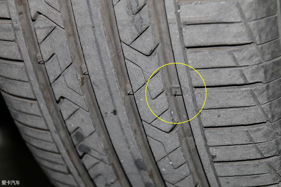

途安L轮胎的排水槽以及花纹深度会直接影响到其排水性以及车辆的行驶安全性,所以轮胎的检查至关重要。
途安L车主们也可以自己检查轮胎的磨损程度,轮胎的排水槽内有磨损指示器,如果花纹磨损至这里的话,就证明轮胎需要更换了。

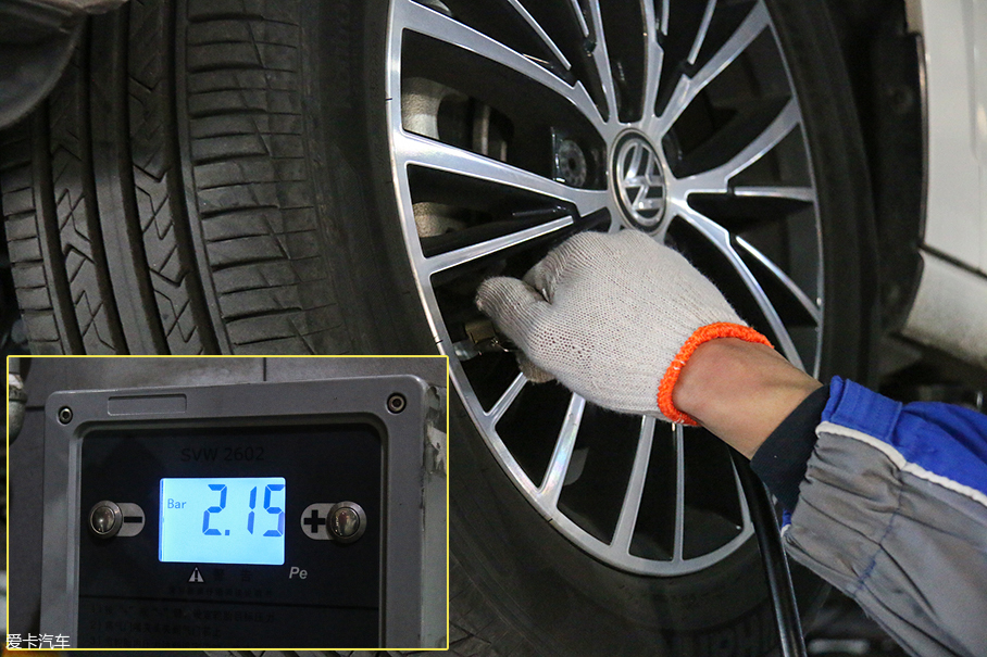

途安L胎压检查是必检项目之一,维修技师介绍说,轮胎气压要按规定打到2.5Bar。当然,不同车型规定的标准气压值也不一样。

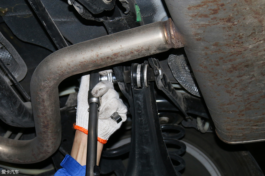

途安L随着行驶里程的增加,车辆的底盘螺栓也有可能会松动,非常危险,所以维修技师还要对底盘螺栓进行重点检查,并且使用扭力扳手使其达到规定的力矩。

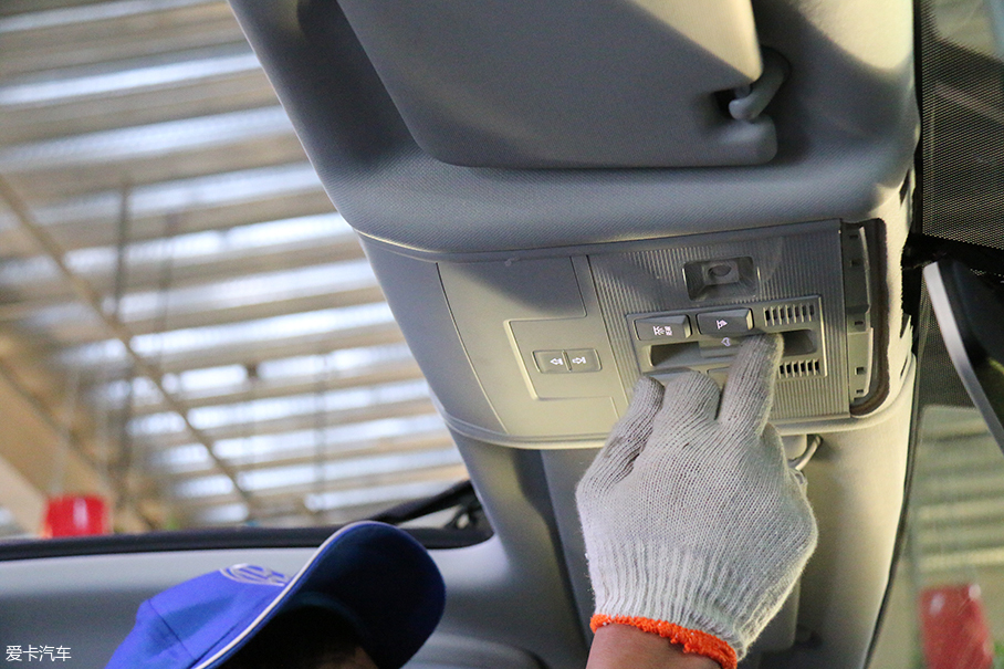

途安L车辆的电器设备同样需要细致的检查,尤其是天窗、空调等重要电器,出现问题的话需要及时进行解决。
