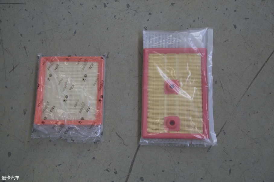

明锐保养部件空气滤清器更换周期为每2万km更换一次,周期较长,减少了车主的维护费用。1.4T/1.2T(右边)和1.6L(左边)车型使用的配件不一样,材料费分别为73元和69元。

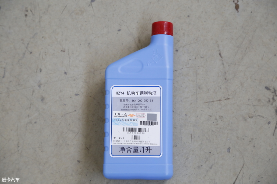

明锐保养部件制动液也称刹车油,5万km或2年更换一次,确保刹车系统的安全。

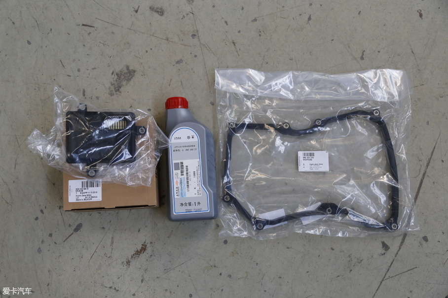

明锐保养部件变速箱油是保持排挡系统清洁的油类用品,能起到保证变速箱正常工作并延长传动装置寿命的作用。
