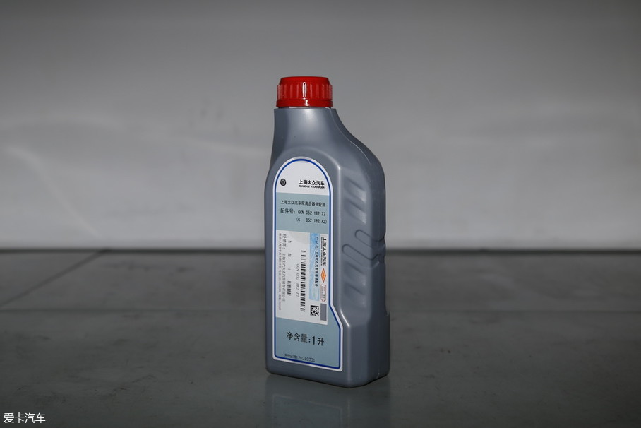

柯迪亚克保养斯柯达官方为柯迪亚克提供了入门级的5W-40矿物机油,4L装的售价为204元/桶,但是EA888 1.8T发动机需加注6L机油,另外的2L使用2小桶1L装的小瓶机油。另外,考虑到用户的需求和不同地区的使用条件,4S店也提供了半合成和全合成的高等级机油,但是需要补差价。
