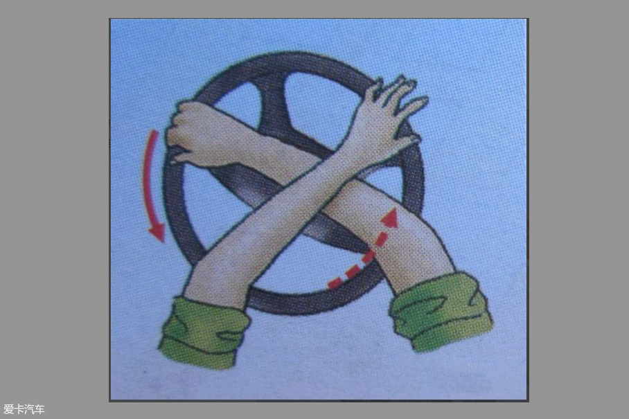

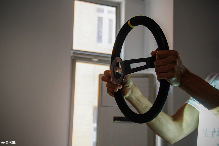

驾校升级从方向盘开始,赛车中的标准卧姿就是我们常说的三九点(或十点十分)。这样可以最大限度地将方向盘打到精准的角度,也更容易回正,碰到紧急躲闪时能有最大的转向角度。
驾校升级当方向盘打到两手交叉时,要快速将下方手臂抽出,再抓住下一个9点位置。

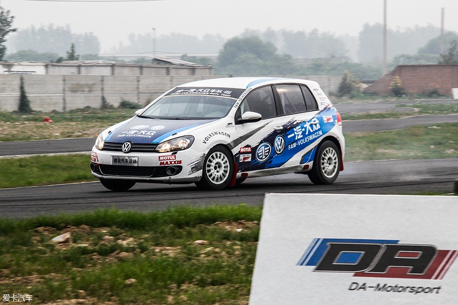

  首先我们要知道车辆在过弯时是如何回应我们的操作的,因为很多时候车辆实际行驶的转向角度和我们想要的角度有所不同,主要原因是轮胎的“侧偏特性”。
驾校升级在过弯时由于离心力、路面的侧向倾斜等作用,会在轮胎中心沿车轴方向产生一个侧向力,侧向力使轮胎发生形变,车轮倾斜,导致车轮行驶方向偏离预想的行驶路线,这就是轮胎“侧偏特性”。
驾校升级简单地说,转向过度“甩尾”或转向不足“推头”都是侧偏特性导致的结果,这两种结果都无法达到我们预期的路线。
  理论上,中性转向是最好的,即前后轮的侧滑角度一致,但又不能让车辆整体外移,即侧滑过弯。
驾校升级所以正确的过弯动作是:入弯时保持速度,达到弯心前放开油门并向弯心转动方向。保持平稳的油门,加上准确的转向纠正动作,会使车辆保持侧滑以便顺利入弯,并使车辆留在跑道上继续行走。

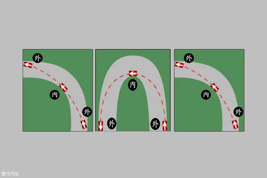

三、进出弯的路线选择
  出入弯道,很多人都懂得外内外的走线方式,但事实上,外内外也有很多种。
驾校升级不同的弯角会有不同的出弯速度,为了达到最快的出弯速度就要选择最优的入弯速度和角度。
  基本的出入弯动作可以简单说成三部曲:即直路刹车及降挡,和油入弯,加油出弯。其中和油指的是给油门踏板施加的压力需平稳,令车辆保持稳定和舒适的速度。
驾校升级但是,相同的弯角,我们可以在入弯前更晚地踩刹车及降挡,以入得更深更慢,这样我们就可以提前回直方向并加油出弯。同样是外内外的走线方式,但明显是后者可以给我们带来更快的直线速度。
