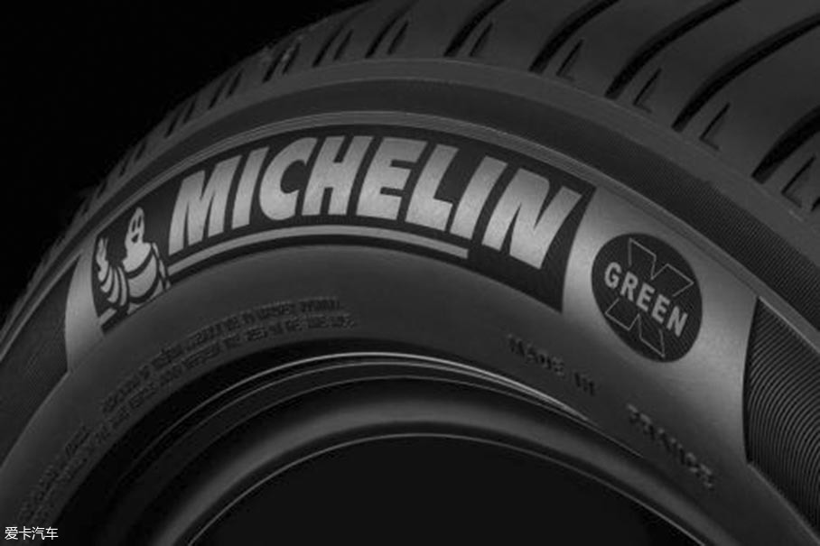

测米其林竞驰PILOT SPORT4在今年7月,米其林在Ladoux 研发中心启动了一个特别项目——磨损轮胎的性能测试。
  其所用的皆是理论磨损值达到寿命一半以上的轮胎,而测试结果也让大众一片哗然,这些磨损后的轮胎某些特性竟然与新胎持平,而有些特性还隐隐高于新胎。(注:测试结论仅限定于米其林轮胎)
米其林磨损米其林的Ladoux 研发中心占地 67000 ㎡,共有21条测试车道,总长度达43 km。而米其林旗下72%的轮胎产品都是在Ladoux研发的。
  本次测试最终给出了四个结论——磨损轮胎的干地刹车性能较之新胎有所提升轮胎磨损达到极限后的滚动阻力为新轮胎的80%轮胎噪音等级随轮胎使用时间的延长而降低达到磨损极限的高性能轮胎与较低品质的新轮胎湿地刹车表现不相上下。
测米其林竞驰PILOT SPORT4在干燥路面的情况下,轮胎经过磨损后,其沟槽深度会随之降低,换之而来的是接地面积的增加,而这恰恰提升了轮胎的抓地力,从而达到干地刹车距离缩短的效果。
测米其林竞驰PILOT SPORT4轮胎的磨损程度与其滚动阻力成反比。
  也就说随着磨损程度的增加,直至达到极限,滚动阻力会降低至新胎的80%,而每一箱燃油中,有1/5是用来克服滚动阻力的,这部分燃油会随着轮胎使用程度的增加而被减少。
测米其林竞驰PILOT SPORT4当轮胎磨损越来越深入,胎面沟槽越来越浅。相对的这些沟槽中易引起噪声产生的音波也会减小,噪音表现自然要比新胎低不少。
米其林发布竞驰系列轮胎似乎随着磨损的增加,胎面沟槽深度减小带来的益处还不少,那湿地刹车呢?
  要知道轮胎表面设计的花纹多数都对提升湿地性能起着至关重要的作用。其实从米其林给出的结论“达到磨损极限的高性能轮胎与较低品质的新轮胎湿地刹车表现不相上下”便能发现端倪。高性能轮胎在缩短刹车距离上通常在打胎体配方的主意,很少会考虑花纹沟槽的影响,这是为了保证胎面能有足够的接地面积来为车辆提供动力输出。而无论轮胎如何磨损,其配方并不会因此而改变,结论自然不言而喻了。
米其林磨损其实米其林做这项测试的意义就在于告知所有的驾驶员,轮胎使用过程中的正常磨损并非是导致事故发生的必然因素,而提早更换轮胎也并不能提升行车安全,这需要驾驶员的安全意识。
米其林磨损其次,该项测试还旨在呼吁各位有车一族,要理性消费轮胎,注意环境保护。磨损过半乃至达到极限的轮胎不仅性能不会降低,相反某些特性还会较之新胎有所提升。
  编辑点评:当然,单就米其林轮胎品牌来说,旗下轮胎的种类非常丰富,侧重点也是各种各样。而随着磨损增加,轮胎增益与衰减的特性也大有不同。但终归是一句话,米其林就是想告诉所有米其林用户,它旗下所有轮胎在使用极限范围内,性能都始终如一。
