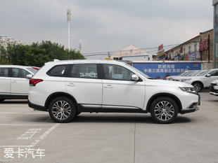

广汽三菱-欧蓝德
厂商指导价:15.98-22.38 万
全国最高优惠:0.5万
在国内市场的紧凑SUV当中,欧蓝德算得上老牌的级别。前期在进口版本的车型在国内消费者留下不错的影响。 而国产后的欧蓝德不仅有着较高的颜值、丰富的配置,而且在动力方面也有着不错的表现,整体的性价比提升了很多。那么,它在后期保养方面的费用表现如何我们带着疑问往下看。
首保信息
据了解,欧蓝德可享受厂家提供的五年10万公里整车质保(以先到为准)。在购买之日起累计行驶5000公里或售后的第3个月进行首次免费保养,之后每5000公里进行一次保养。另外,第三次(15000公里)的保养将免除更换机油以及机油滤清器的材料费和工时费,而第五次(25000公里)的保养将免除更换机油滤清器、机油的工时费。

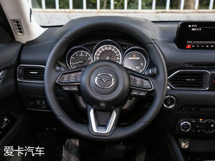

长安马自达-马自达CX-5
厂商指导价:16.98-24.58 万
全国最高优惠:1万
马自达CX-5主打的“魂动”设计和创驰蓝天技术让不少消费者为之心动,国产车型上市4年虽然经历数次小改款,但作为长安马自达品牌的主力车型,马自达CX-5在消费者中还是有着不错的口碑,在市场中也具有较强的竞争力。
首保信息
据了解,马自达CX-5可享受厂家提供的2年或50,000公里的三包有效期;3年或10万公里的整车质保期,时间和里程数二者以先到为准。在购买之日起累计行驶5000公里进行首次免费保养,之后每5000公里或6个月进行一次保养。

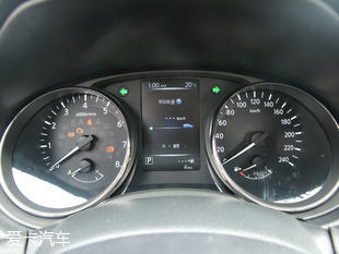

东风日产-奇骏
厂商指导价:17.98-26.88 万
全国最高优惠:3.5万
奇骏自上市至今,一直有着不俗的市场表现,这主要得益于优异的空间和动力表现。今年,新款奇骏又增加了7座版车型,而且在设计方面更趋近于年轻化,使其具备了更强的竞争力。
首保信息
据了解,奇骏可享受厂家提供的三年或10万公里整车质保(以先到为准)。在购买之日起累计行驶2500公里或售后的第3个月进行首次免费检查(以先到为准);在5000公里或售后的第6个月进行第二次免费保养(以先到为准)。之后每5000公里或每6个月进行一次保养。
