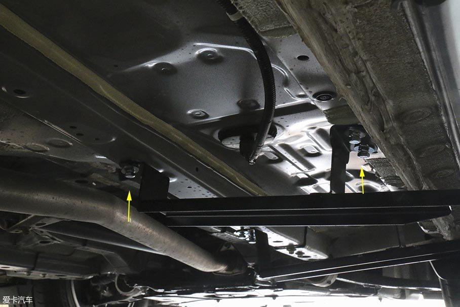

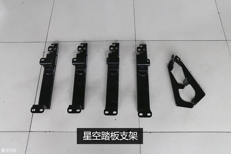

东箭无损升级这副踏板左右两侧共有三个支架固定于车底。值得一提的是,固定支架直接使用原车预留的螺母孔,无需再次开孔。

东箭无损升级每侧星空踏板共有三个金属支架进行固定,拆下车身两侧下部的纤维护板就能看到预留的螺母孔。
东箭无损升级每个支架都由四颗螺丝固定,牢固程度不言而喻。
