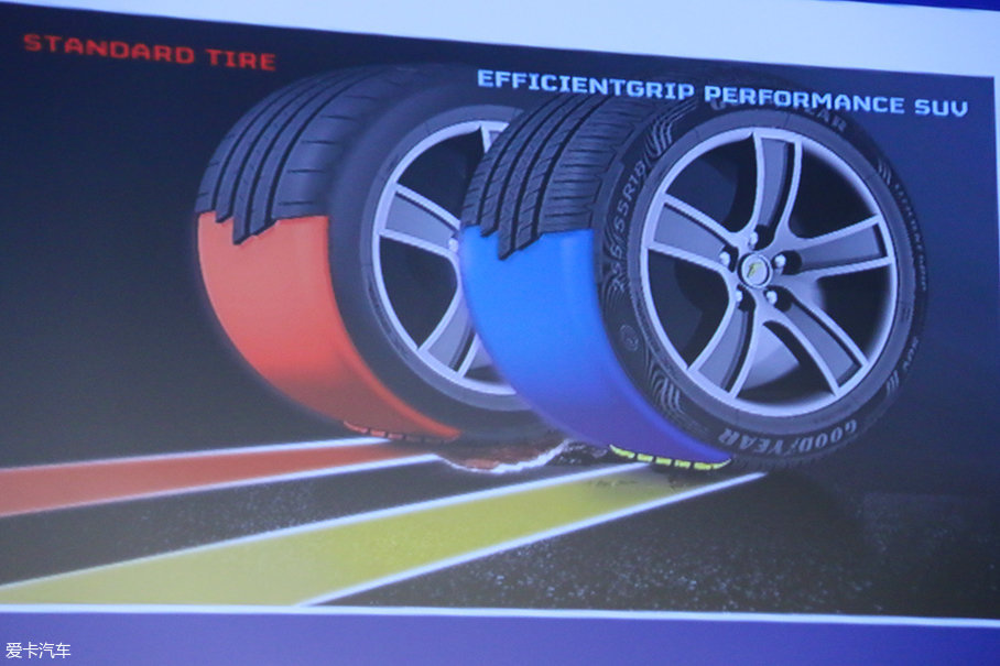

  固特异御乘SUV Ⅱ代轮胎通过采用独特的静音胎面技术,使轮胎的减震降噪能力得以增强,从而提升轮胎的静音性能。
固特异固特异御乘SUV Ⅱ代轮胎通过增加胎面节距数量,优化了压力分布,能够有效地降低花纹块撞击地面时产生的噪音和辐射噪音。
固特异封闭式的沟槽及胎肩设计可以减少胎肩沟槽内的空气流通量,阻止辐射噪音声波扩散,从而降低外部及内部的噪音。
固特异同时,通过优化胎腔形状及沟深分布,接地面形状和胎面压力分布也得以优化,从而能够减少胎面花纹块蠕动,保持轮胎使用期内磨损更均匀。

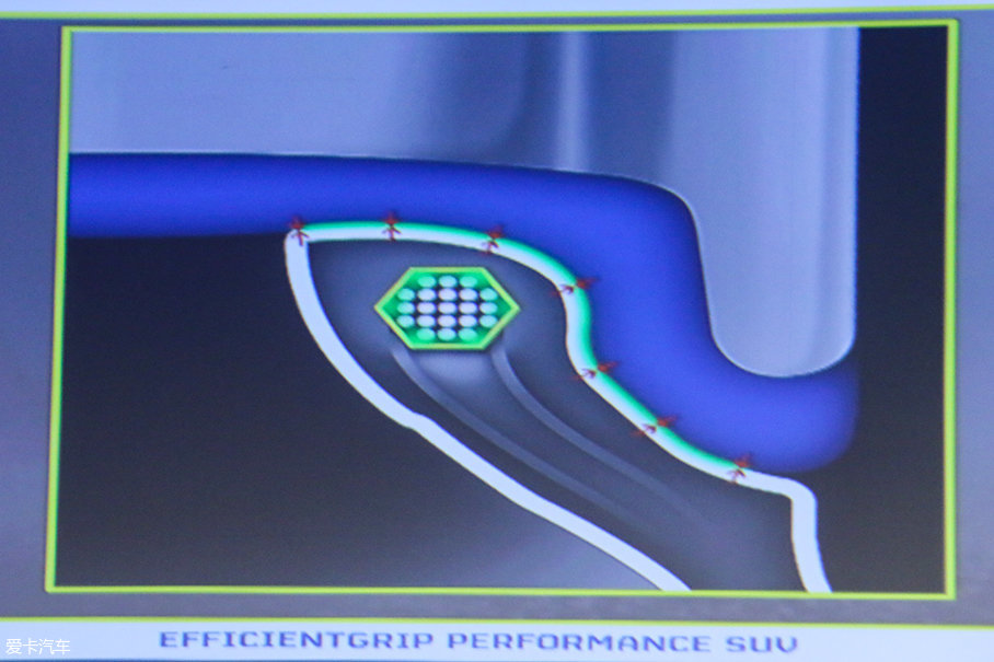

固特异除此之外,固特异御乘SUV Ⅱ代轮胎还创新地采用了蜂窝型子口钢丝束排列形状,这样的好处是能够提升轮胎子口和轮圈的贴合度,从而减少震动的产生。
