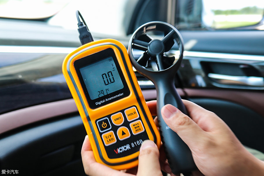

  炎热的夏季,一上车人们总会赶紧点火开空调。各个中国品牌车的空调功能性如何呢?前不久爱卡举办了中国品牌车年度车型评选,共有115款车参与其中。而我们用车文化组借此机会,测试了12款车的空调水平。到底结果如何呢?一起来看一看吧。
空调横评
一、测试方法

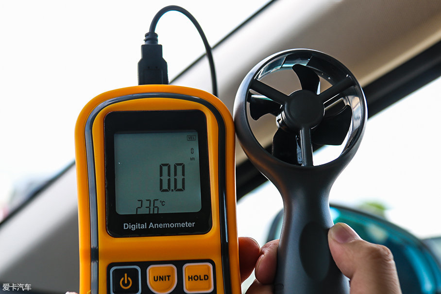

  1、测试在熄火开窗条件下的车内温度。

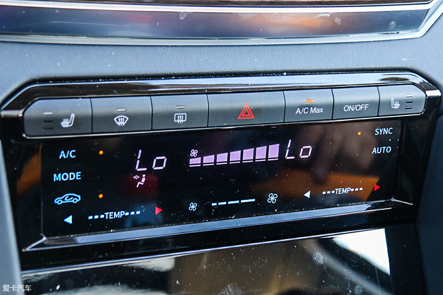

  2、关窗点火儿,空调风量开到最大,温度调至最低,开启内循环,设置为吹面挡。
  3、测量此时的出风口风速及温度。
  4、5分钟以后,在前排同一位置测量车内温度。

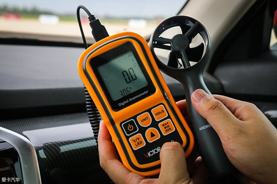

3、观致GT 3
空调横评观致3 GT是观致在去年11月的广州车展上上市的一款紧凑型车,与观致3同平台,170mm的最小离地间隙让它有点儿三厢跨界车的感觉。
空调横评在测试之初,车内温度30.6℃。
空调横评我们把空调风开到最大,温度调到最低,开启内循环,设置为吹面挡。
空调横评此时空调出风口温度13.9℃,风速6.4m/s。
空调横评5分钟以后,车内的温度降到23℃,降低了7.6℃。

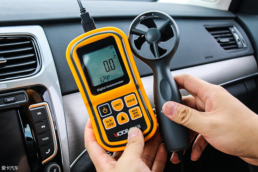

5、奇瑞艾瑞泽5
空调横评奇瑞艾瑞泽5是2016年3月上市的一款紧凑型车,由郑凯代言,努力打造年轻动感的形象。它空调性能上表现如何呢?
空调横评刚进入艾瑞泽5时车内温度31.9℃。
空调横评此时空调出风口温度24.9℃,风速5.9m/s。
空调横评5分钟后,车内温度27.4℃,温差4.5℃。

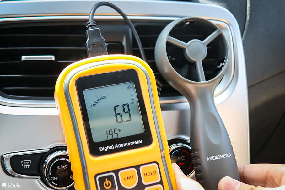

6、中华H3
空调横评中华H3是2017年3月上市的车型,以低价策略入市,然而至今销量并不令人乐观。这款车到底如何?我们先从空调方面一探究竟吧。
空调横评测试时车内温度为32.8℃。
空调横评将空调风量调到最大,温度调到最低,开启内循环,设置为吹面挡。
空调横评此时空调出风口温度19.5℃,风速6.9m/s。
空调横评然而当5分钟结束,车内温度依旧有31.4℃,温差仅1.4℃。

空调横评测试之初,车内的温度为34.5℃。
空调横评我们将车内空调温度调到最低,风量调到最大,开启内循环,设置为吹面挡。
空调横评此时空调出风口温度为13.2℃,风速为8.5m/s。
空调横评5分钟后,车内温度降到了23.6℃,前后温差10.9℃。看来VV7的品质在空调上体现得非常让人满意。

空调横评将双区空调都调到最低温度,风速调到最大,开启内循环,设置为吹面挡。
空调横评此时空调出风口的温度为15.9℃,风速为7.1m/s。
空调横评5分钟以后,车内温度为29.1℃,前后温差2.3℃。
