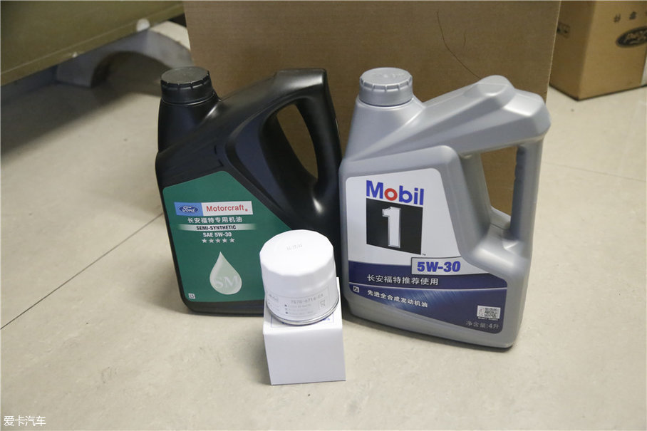

  在与4S店工作人员沟通中我们了解到,福特厂家为翼搏提供两种机油:一种是福特原厂机油、一种为美孚机油。在一般情况下,4S店会建议车主在5000km时考虑更换原厂机油,1万km建议使用美孚机油,而这样的建议是为了更好的对发动机进行保护。

长安福特2017款翼搏机油+机滤和放油螺栓,机油分为福特原厂机油和美孚机油,车主可根据需求进行选择。

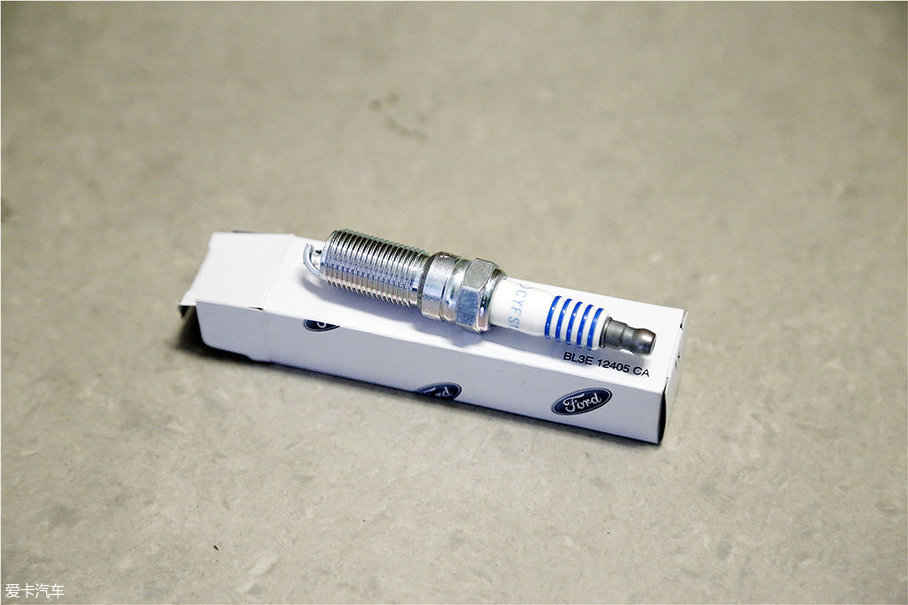

长安福特2017款翼搏火花塞的更换周期较长,一般在3万km左右进行更换,工时费为:224元,小计费用为:532元。
