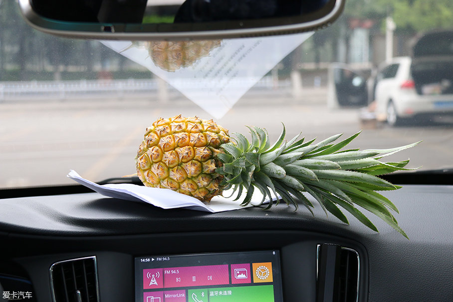

用车情景剧(31) 夏季新车车内除味作战菠萝的最终成绩为1.29mg/m³,同比下降了0.04mg/m³。

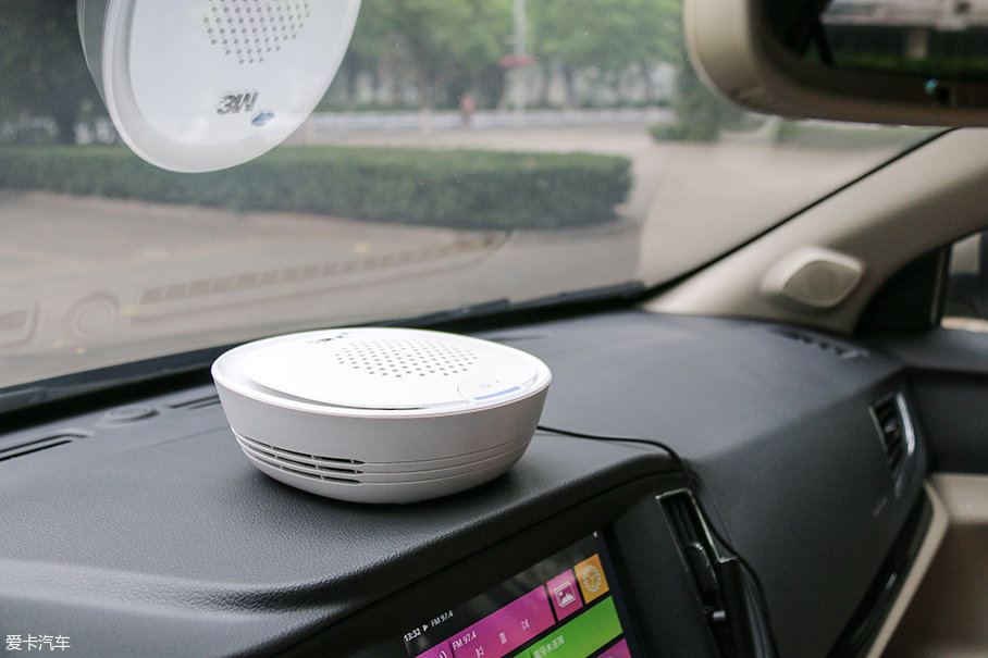

用车情景剧(31) 夏季新车车内除味作战车载净化器的最终成绩为0.44mg/m³,甲醛含量同比下降了0.89mg/m³。

用车情景剧(31) 夏季新车车内除味作战民间流传的水果皮去除新车异味的方法确实管用,除菠萝皮外,西柚皮、橙子皮等对降低甲醛含量均有效果。但由于其威力太弱,所以作用并不明显,并且果皮在夏季易腐烂,需频繁更换。

用车情景剧(31) 夏季新车车内除味作战车载净化器可以有效去除车内的PM2.5和甲醛,同时测试使用的这款净化器还有很多独家特点,比如静电驻极技术、四重过滤、净化PM0.003极小颗粒污染物。其缺点是价格相对贵一些。
