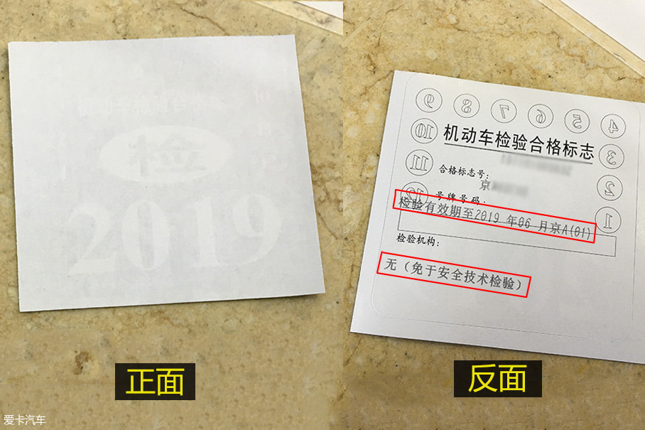

年检;验车;检字;领检字;年审;机动车检验在“检字”背面标明了车牌号和新的检验有效期,同时我们可以看到,在检验机构一栏,标注为“无(免于安全技术检验)”。
  一切顺利,我们得到一张新的“检字”,上面标注了年检有效年份2019年。另外,领取“检字”是免费的,无需缴纳任何费用。
