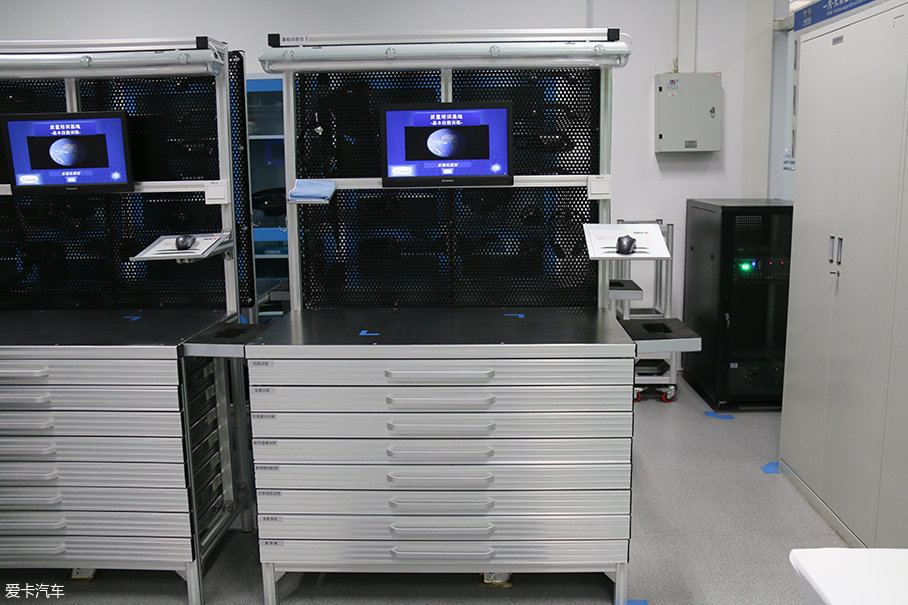

基础训练的主要内容是教材学习为主,同时搭配训练板做实际检测。通过操作台上的电脑,可以观看并学习车身内外各种缺陷的种类,操作台底部的抽屉里放置了不同瑕疵的训练板与答案板,培训人员需要在训练板上查找瑕疵并画圈,最后与答案板进行比对。

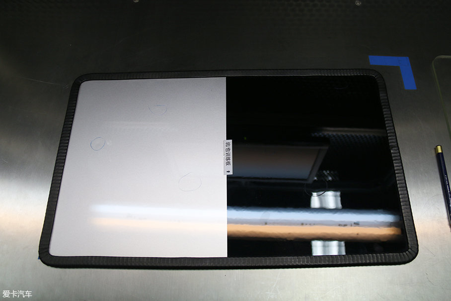

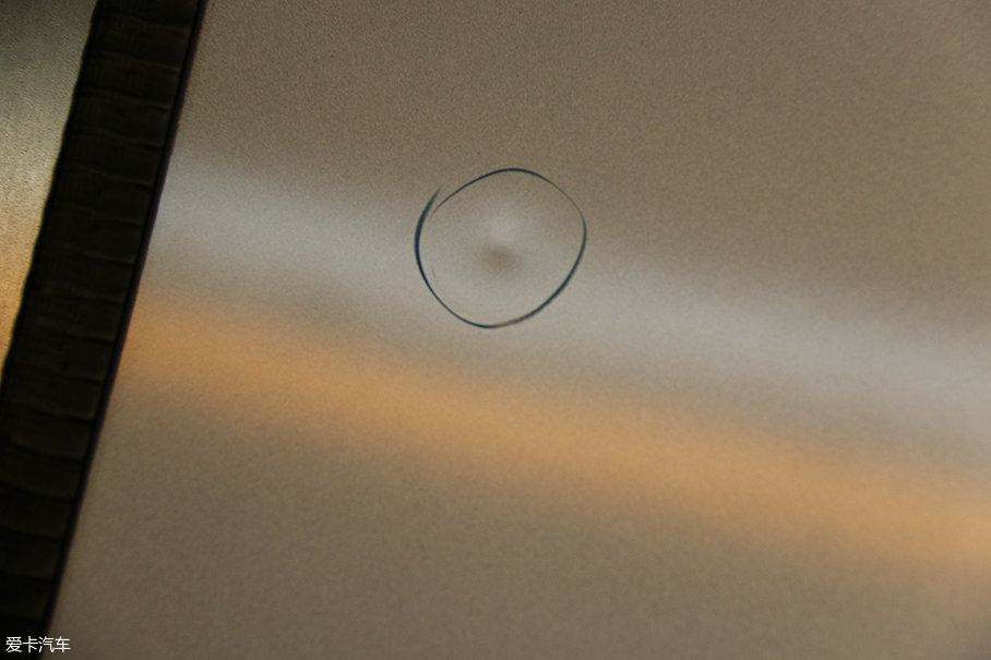

给大众找点“事” 扒质检工程师的门道车身上经常会看到包或者坑,这也是最容易检测到的瑕疵。

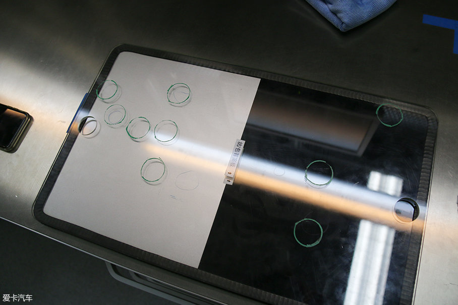

给大众找点“事” 扒质检工程师的门道经过我非常非常仔细地检测,我查出了这块坑/包训练板有三处瑕疵。(白色区域圆圈处)
给大众找点“事” 扒质检工程师的门道但最后将坑/包答案板罩上之后才发现原来这块训练板有这么多瑕疵,可见要成为一名质检工程师真得有一双火眼金睛才行。

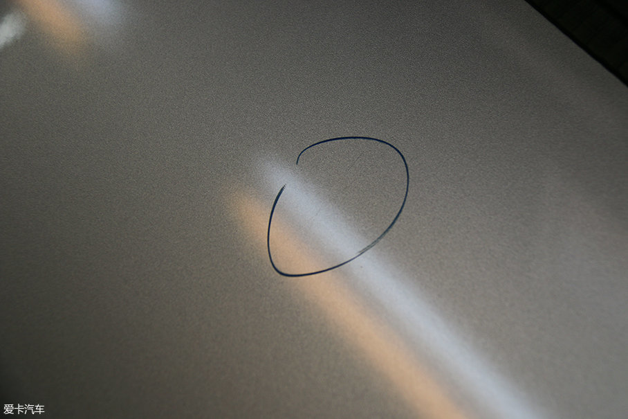

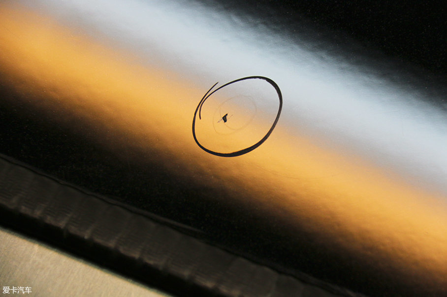

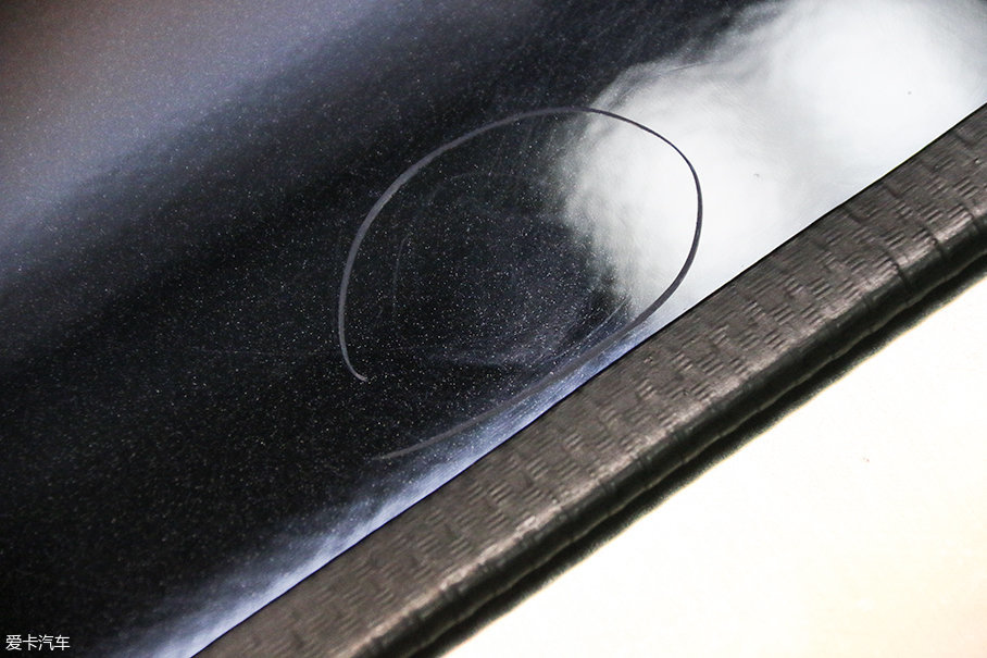

给大众找点“事” 扒质检工程师的门道车身划痕也是很常见的瑕疵,但这要比坑/包更不好找。由于车身漆面不只是一层,所以要根据划痕的深浅来进行修复。表面划痕只需抛光不用补漆,而中等深度和划过所有漆面的划痕就需要补漆了。

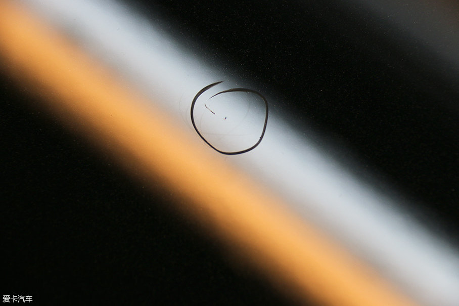

给大众找点“事” 扒质检工程师的门道污渍/脏点产生于喷漆的整个生产过程中,可能在喷漆之前没有对焊装白车身进行全面的表面清理而产生。也可能是喷漆时进入的灰尘、纤维造成的。

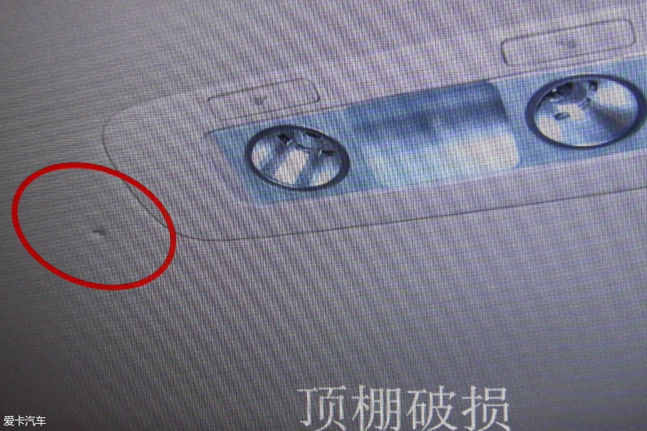

给大众找点“事” 扒质检工程师的门道除了上述车身瑕疵之外,车内瑕疵例如顶棚破损、污渍也在检测范围之内。

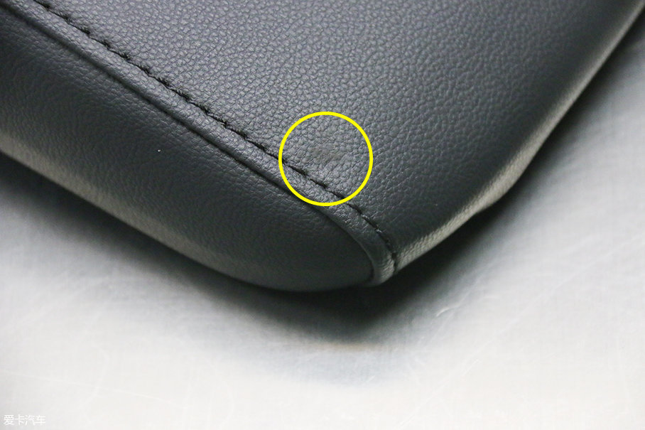

给大众找点“事” 扒质检工程师的门道车内真皮部分有时会出现凹陷(黄圈处),别看这只是一处细微的瑕疵,可能连身为车主的你平时都没有注意过,但在质检工程师眼里这些瑕疵通通逃不过他们的法眼。

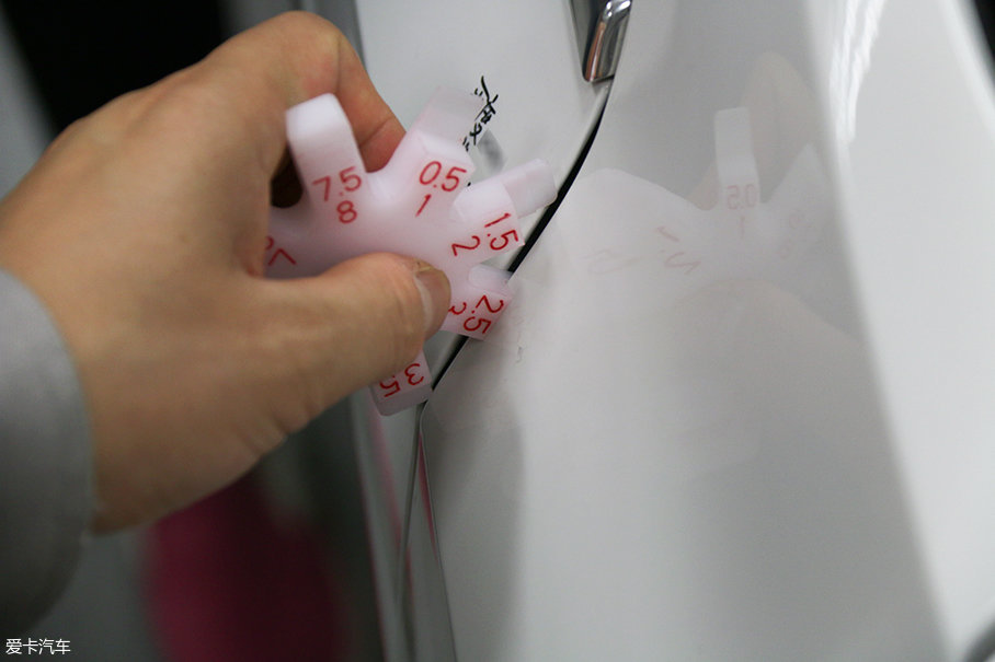

给大众找点“事” 扒质检工程师的门道在检测车身缝隙的时候会用到塞尺这个工具。
给大众找点“事” 扒质检工程师的门道将塞尺卡在缝隙内之后,必须能顺利移动塞尺到缝隙尾部才算合格。

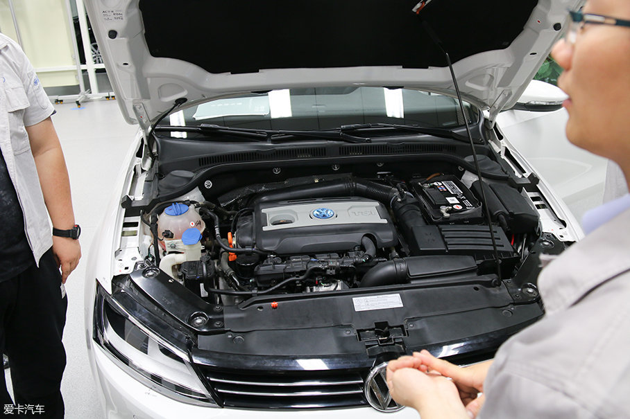

给大众找点“事” 扒质检工程师的门道除了对车身上进行严格的检测之外,发动机舱里也是质检工程师必看的地方。

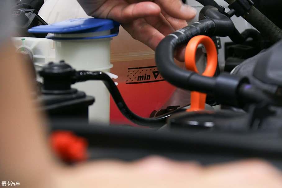

给大众找点“事” 扒质检工程师的门道首先要检查各个油液添加是否正常,像图中的防冻液就属于添加过少,不合格。

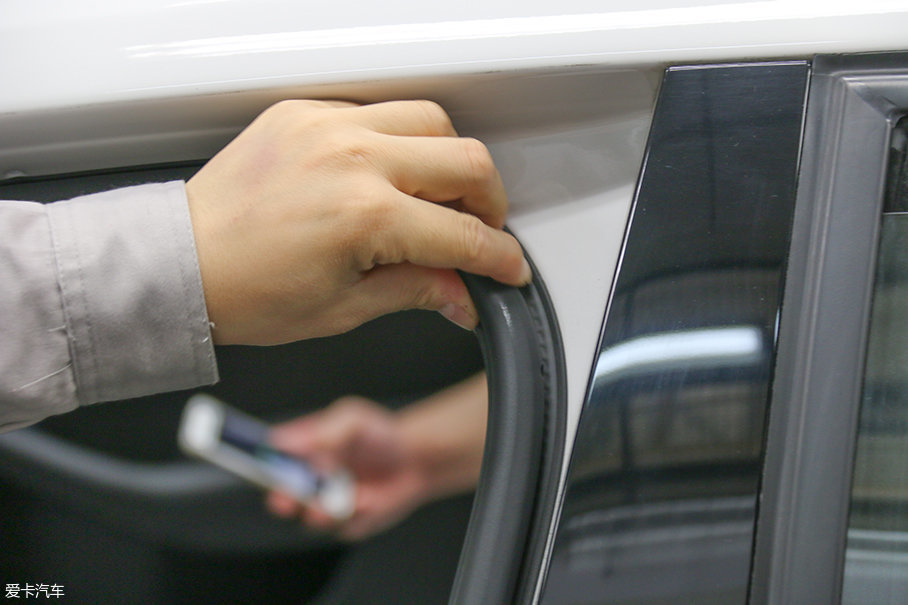

质检工程师会全部检查车门上的密封胶条,有问题的密封胶条会降低车内隔音性,在雨季时还会发生漏水现象。
