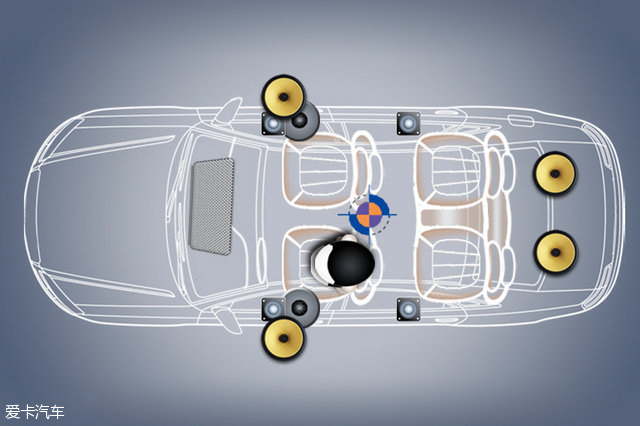

    开篇咱们说了,扬声器的数量是根据汽车内部空间决定的,并不是越多越好。扬声器的数量越多,不仅起不到什么作用,而且还会让车内的声场过乱,频率的衔接也会产生问题。不同的车型所适合搭配的扬声器数量也不一样。比如路虎揽胜,由于车内的空间很大,并且主打的是豪华感,所以其内置了19枚扬声器,不管坐在车辆的什么位置都可以获得一个非常优秀的听感。而像英菲尼迪Q60这样的跑车,由于空间和后排使用度上的考量,所以后排仅有两枚中高音的扬声器作为后环绕。
路虎揽胜音响路虎揽胜音响布局俯视图
汽车音响黑科技英菲尼迪Q60音响布局俯视图
