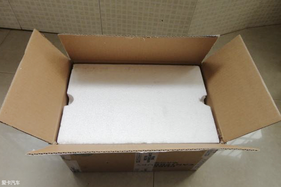

四、货物起火
  尽量使用有外层保护的货车运送易燃物,如果出于成本考虑,易燃物只能裸露运输,就一定要通过喷水增加货物湿度的方式来保护。
车辆自燃同时,即使有保护措施,高温下运输货物的密度也不宜过大。更要避免长时间高温暴晒。
车辆自燃纸箱和聚氨酯泡沫都属于典型的易燃物,高温下运输很可能会因为相互摩擦引燃泡沫。

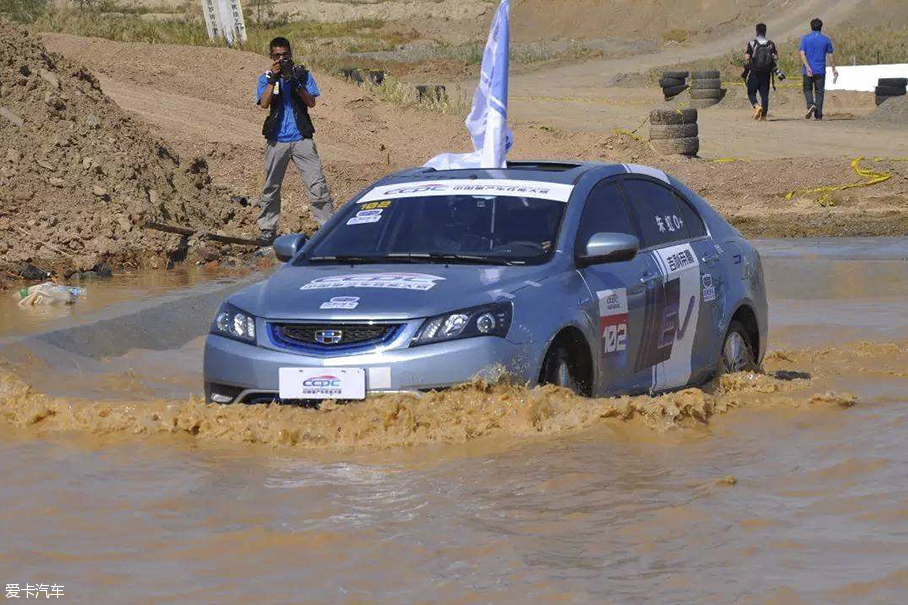

车辆自燃当电动车涉水时,电池间的接线或者电机控制系统就可能会由于水或者水汽的侵蚀,造成短路,导致漏电。一旦短路,电池温度迅速升高,引起爆炸或者燃烧的可能性就很大。
