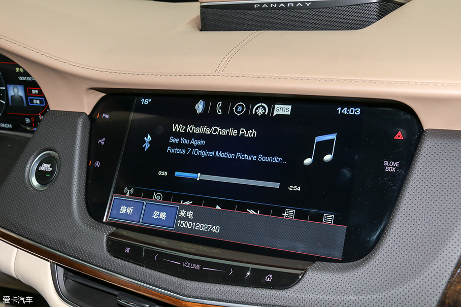

凯迪拉克CT6音响测试连接蓝牙听歌时,屏幕可以显示演唱者姓名,歌曲名等信息。有电话呼入的时候,屏幕上的操作按键尺寸很大,避免了误操作的发生。
