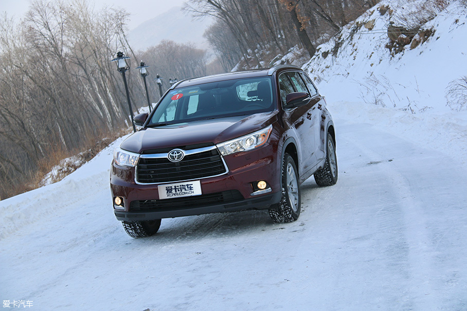

汉兰达这辆汉兰达是2015款 2.0T 七座四驱至尊版,全系顶配车型,搭载2.0T涡轮增压发动机和6挡手自一体变速箱。
汉兰达由于是冰雪道路体验,所以必须有一套智能的四驱系统。汉兰达全系四驱车型标配的适时四驱系统,采用电磁控制的多片离合差速器,并带有中央差速器锁止功能,这在一些城市SUV上并不常见。
汉兰达汉兰达搭载的2.0T涡轮增压发动机采用了“双循环”、“双喷射”和“双涡管”技术,最大输出功率为162kW(220Ps)。对于冰雪道路驾驶,这样的数据表现已经完全足够了。
