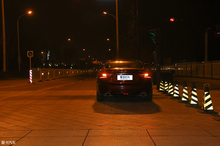

油表到底后车还能开多远?由于没有了续航里程显示,所以我们心里也有点忐忑。保险起见我们出主路,选择了一条车少,有红绿灯的路段来回进行测试。
油表到底后车还能开多远?随着小白的一声尖叫,发动机耗尽最后一滴汽油后熄火了。此时小计里程显示已行驶112.9km,平均油耗在10.6L/100km。
油表到底后车还能开多远?我们尝试了重新发动车辆,但1秒钟后发动机又自动熄火了。

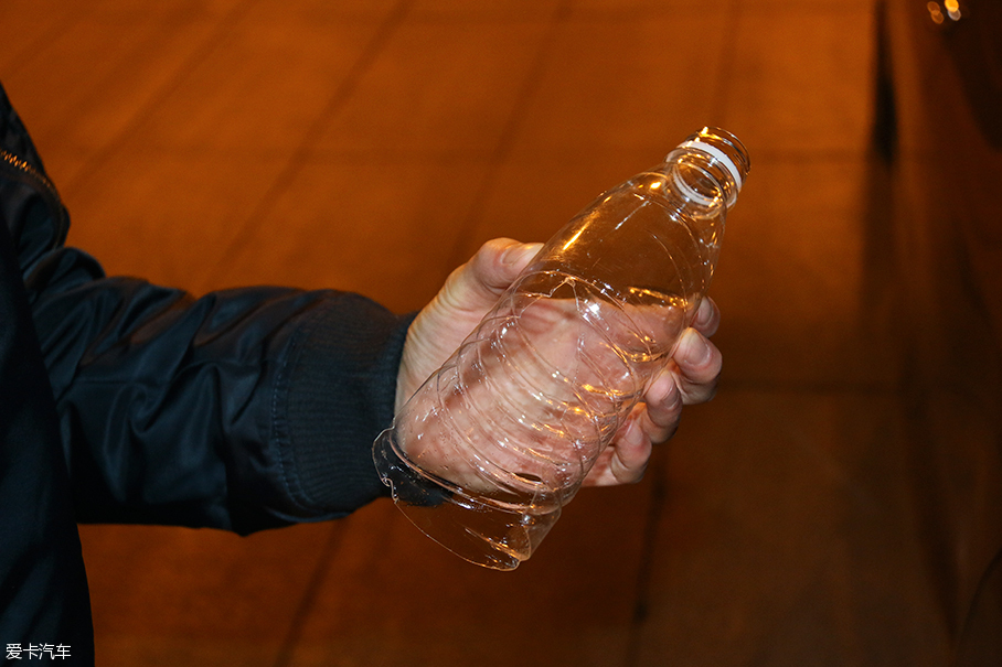

油表到底后车还能开多远?为了方便将油桶里的汽油倒进汽车油箱中,我们简单制作了一个“漏斗”,但需要把里面的水分擦干净再使用。
油表到底后车还能开多远?瞧,一滴都没洒。但这是我们事先准备好的汽油,如果是你突然遇到了没油的情况,该怎么办呢?
