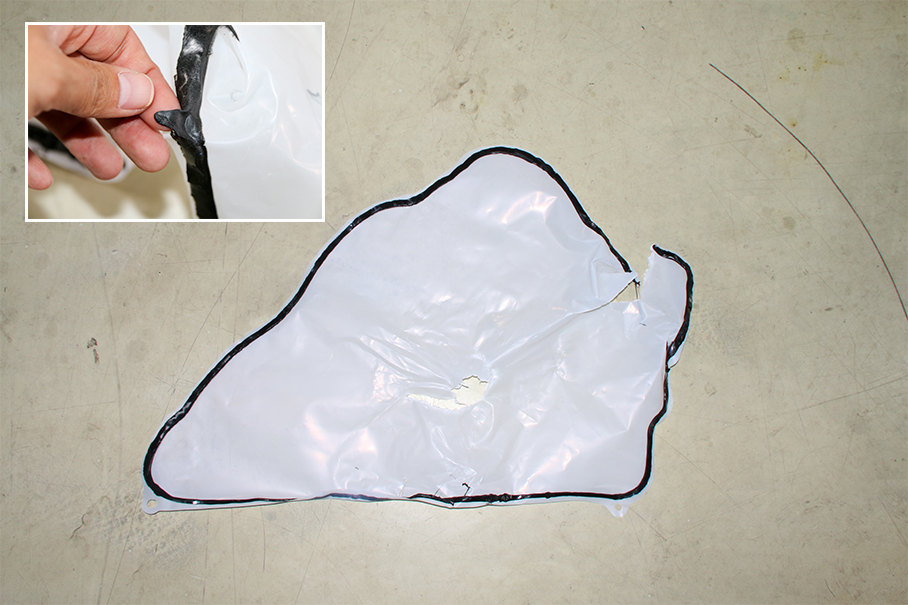

奇瑞瑞虎7拆解门板内的密封条使用机器打胶,相比于人工打胶更加稳定且均匀。密封胶具有韧性,并且不粘手。
