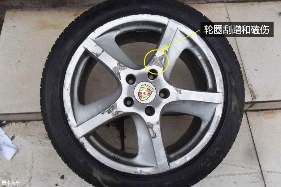

  1、在我们平时用车,尤其是靠近马路边停车的时候,一定要多留心,避免磕伤轮圈。如果不慎磕伤了,也要根据实际的损坏程度,及时进行轮圈修复。因为如果轮圈磕伤较严重的话,不仅影响美观,而且还会影响到车轮的动平衡,出现轮胎偏磨、跑偏等现象,留下安全隐患。
轮圈日常用车时,应当多注意不要磕伤轮圈。
轮圈轮圈修复需要很强的动手能力,建议找专业人士来完成。
轮圈掌握正确的侧方停车方法,轮圈磕到马路牙子的几率会小很多。
