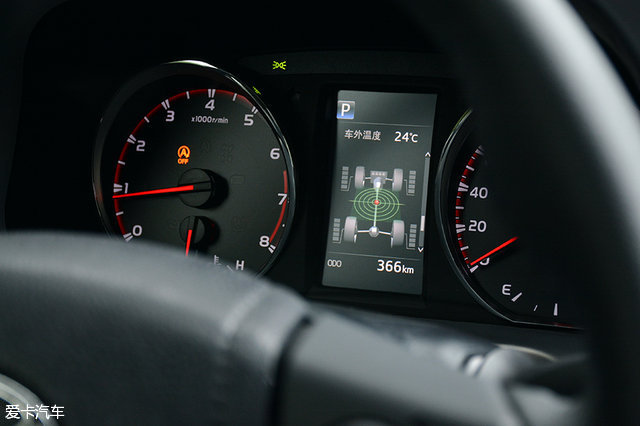

省油技巧自动启/停功能是指在一定条件下,例如在临时停车时,发动机可以自动熄火。当车辆需要继续行驶时,驾驶员通过抬刹车、踩油门、打方向等动作下达指令,发动机自动启动,车辆可以继续行驶。
省油技巧尽管在中国对自动启/停功能的驾驶体验有很多争论,但经过我们在多红绿灯道路的实测,它确实能够降低5%-10%的油耗。

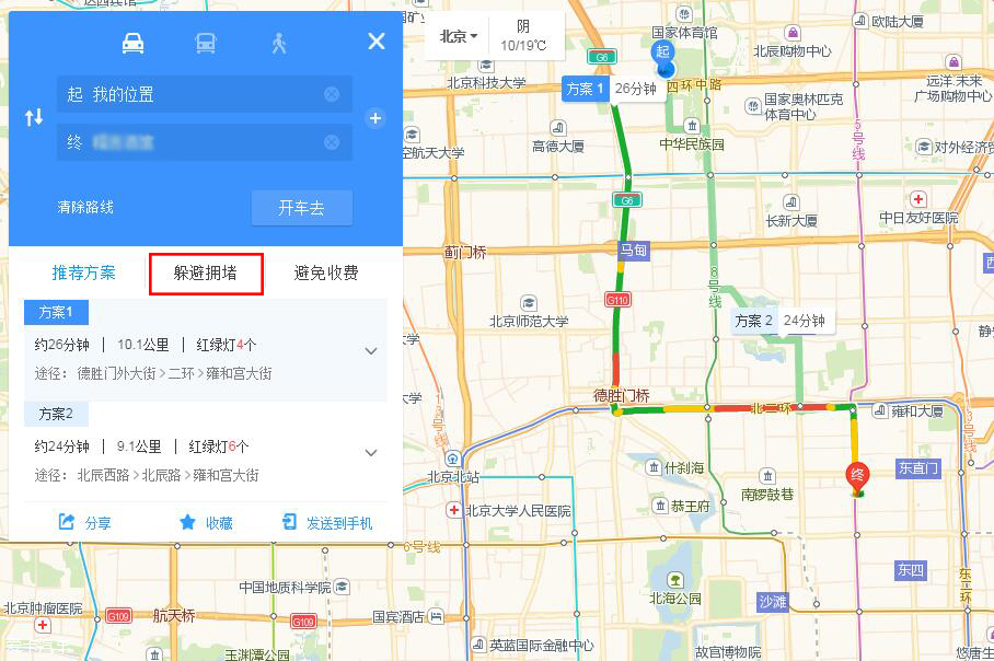

1、开车前查看地图,找好较为顺畅、红绿灯较少的路线。
省油技巧市内开车情况复杂,堵车、红灯情况较多,车辆走走停停,一脚刹车一脚油门。车辆没走多远,汽油消耗不少。尤其是怠速的情况下,是最浪费汽油的。

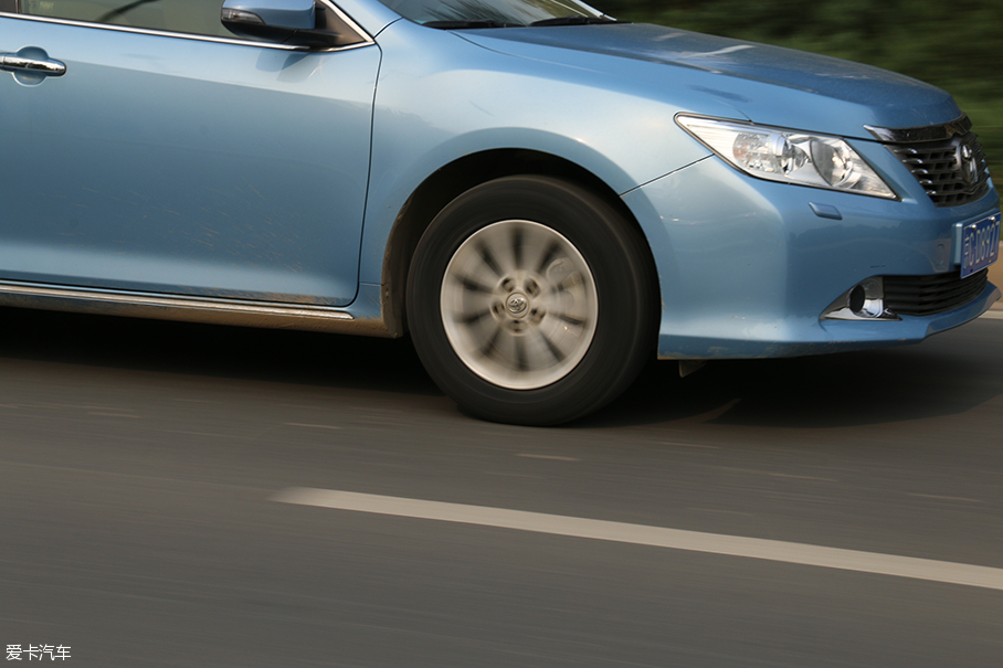

1、轮胎
  不要以为轮胎和油耗无关,胎压也会影响车辆油耗。就像我们骑自行车时,轮胎气不足时蹬起来总是很费劲的。
省油技巧汽车轮胎也是同理,当胎压过低时,发动机工作更费劲。不仅使油耗增加,由于轮胎和地面接触面积过大,阻力变大,油耗就会相应上升。如果轮胎磨损严重,就会经常出现打滑现象,油耗同样会增大。

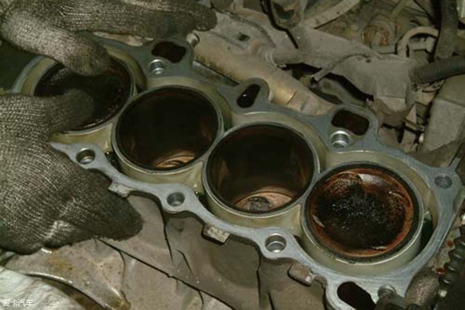

2、积碳
省油技巧使用质量不好的汽油,容易在气门、燃烧室、进气管等位置产生积碳,影响进气效果和混合气质量,造成燃油浪费,增加油耗。

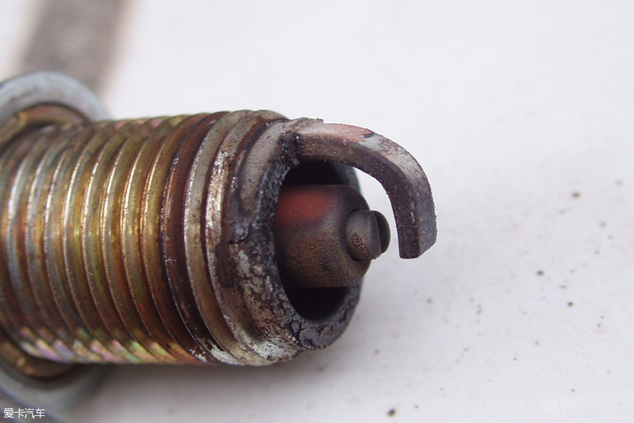

3、检查火花塞
省油技巧质量好的火花塞加上调整适当的火花塞间隙会使电流强劲,燃烧充分。但如果火花塞上的积碳过多或火花塞老化,汽车点火能力就会下降,导致油耗增高。所以要注意定期更换火花塞。

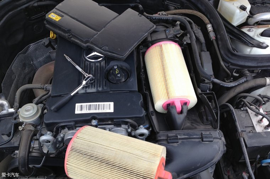

4、进气系统
省油技巧如果进气系统中的空气滤清器不洁净或者节气门有问题,达不到良好的进气效果,很容易导致油耗增高。为了保证进气系统的畅通,最好定期检查进气系统,及时更换空滤等零部件。
