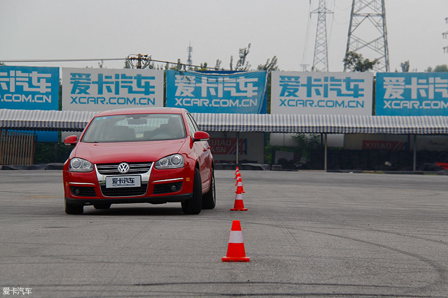

轮胎这辆大众速腾是本次集中测试中我们选用的车型。
本次集中测试我们选用的车型是这辆2007年的大众速腾,作为大众家族的主力车型,速腾一直在紧凑级家用轿车市场上占据着不可替代的位置,而且对于这辆近十岁的老车来说,也即将面临着更换轮胎的问题,所以选择这辆车来进行我们的集中测试再合适不过了。

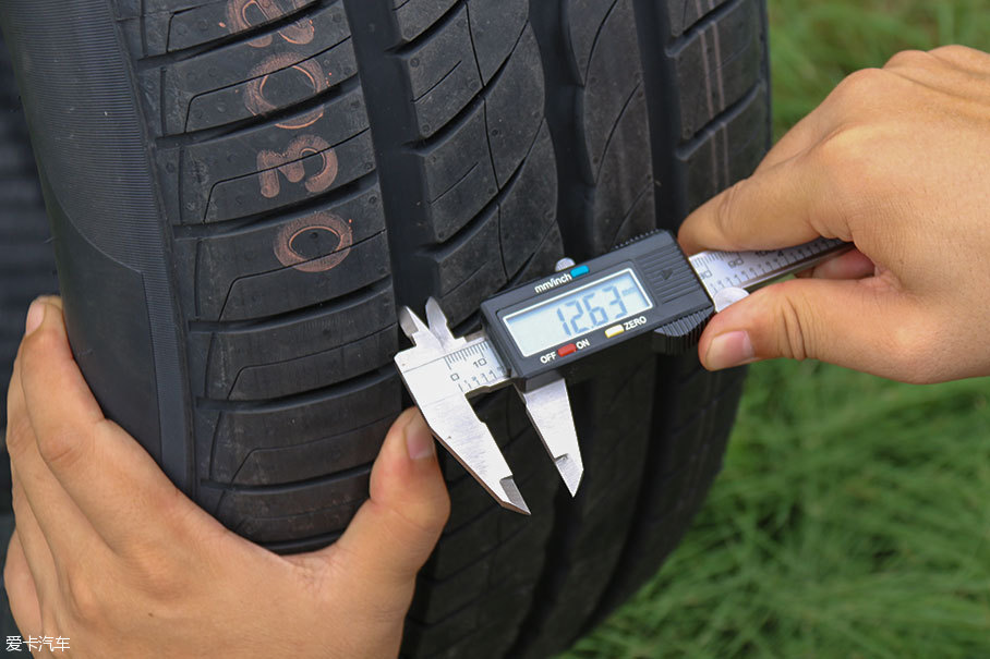

固特异数显的游标卡尺,用来测量轮胎排水槽深度和宽度,为对比其排水性能提供依据。

轮胎绕桩测试可以反映出轮胎的抓地力及操控性能。

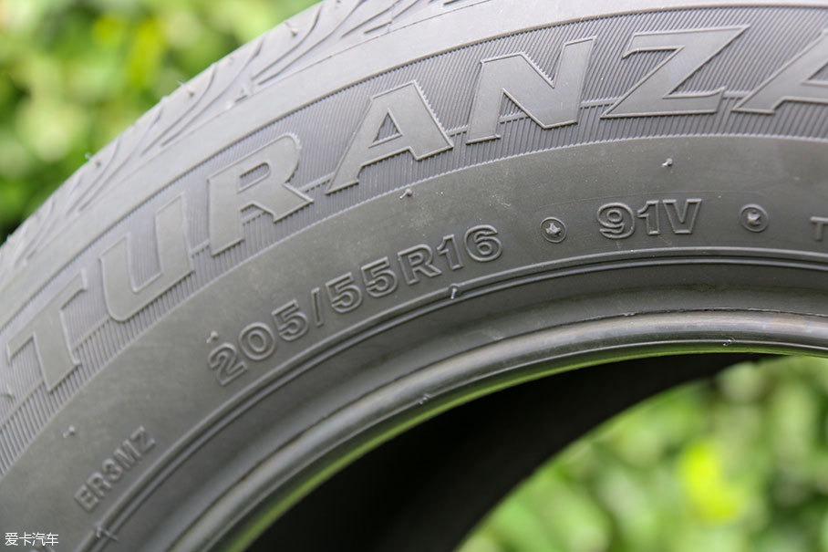

测试这条普利司通TURANZA ER300轮胎规格为205/55/R16,“91”是轮胎的载重指数,说明单条轮胎最大可载重615kg,“V”是速度极值,表示最高时速为240km/h。

绕桩测试:
在绕桩测试中,以50km/h的匀速进行绕桩,紧急变线时,能够感受到轮胎对车身的支撑,侧倾不是很大,并且轮胎没有明显的打滑迹象,对于一款舒适型轮胎来说,这样的表现已经超出了我们对它的预想。
轮胎绕桩测试中,轮胎没有明显的打滑现象,并且对车身的支撑也不错。

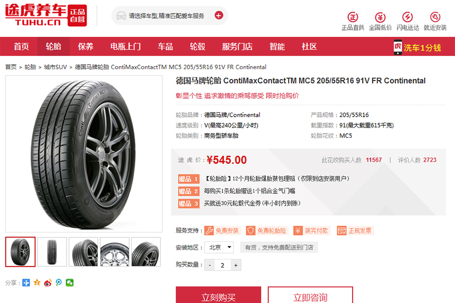

轮胎马牌ContiMAXcontact MC5轮胎在途虎养车上的单条售价为545元。

测试经测量,轮胎外侧排水槽宽度为7.12mm。
测试和前两款轮胎相比,马牌MC5轮胎胎冠中央的排水槽要宽一些,我们测得的数据为12.40mm。
测试外侧排水槽深度为6.93mm。
测试轮胎胎冠中央的排水槽深度为7.09mm,和外侧排水槽相差不大。
