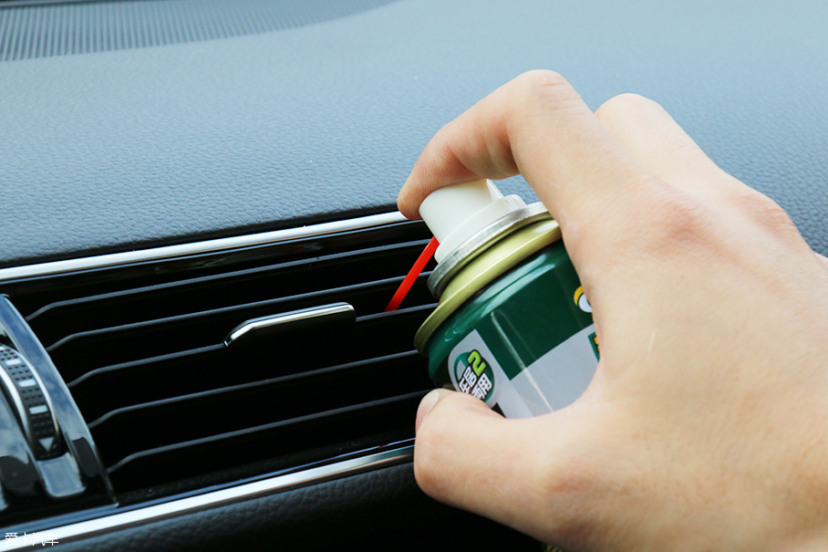

◆喷洒清洁剂
清洗空调系统把导管插入喷嘴,使用前将清洁剂摇晃均匀。
清洗空调系统将空调清洁剂对准风道,每回喷射5次,一次喷射3-5秒。最后让清洁剂剩1/3左右,剩下的清洁剂喷在车内出风口内。
清洗空调系统观察车辆底盘有清洁剂滴出,这代表整个清洗过程正确,清洁剂正在清洗空调系统。
清洗空调系统清洗过程中需要变换风道,保证清洁剂能够清洗每条风道。每3-5分钟变换一条风道即可。
清洗空调系统将剩下的清洁剂喷到车内出风口内。
清洗空调系统清洗完毕后,将空调温度调至最高,使用热风将风道内的清洁剂烘干。
清洗空调系统更换新的空调滤芯,注意滤芯方向正确。
清洗空调系统擦拭空调滤芯托板,安装时向左滑动。
