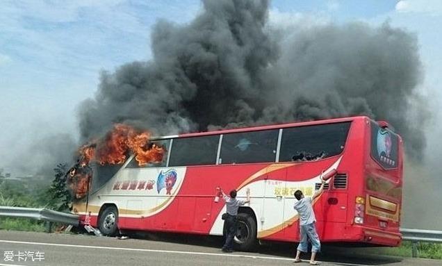

    2016年7月19日在中国台湾地区二号公路旅游大巴起火,事故造成包含司机1人、导游1人、大陆乘客24人共26人死亡。
大巴事故当时车头处燃起了大火,车里瞬间被浓烟笼罩。

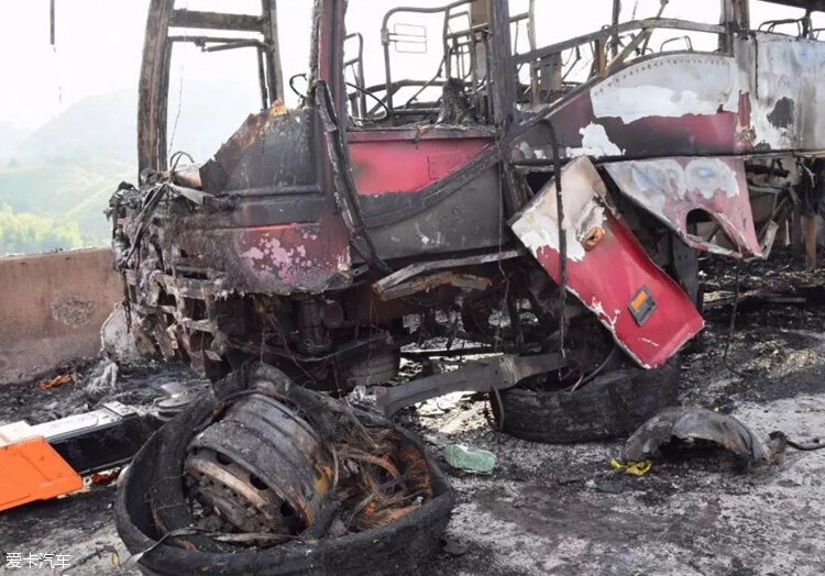

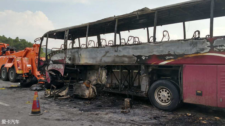

    2016年6月26日,宜凤高速湖南省宜章县境内一辆旅游大巴车,因撞到隔离带护栏发生油箱漏油起火,造成众多人员伤亡。大巴司机因未开启乘客一侧车门独自逃生已被拘留。
大巴火被扑灭后,大巴车被烧成了一副空壳。
大巴由于撞到了隔离栏,所以车头部分已经变形。

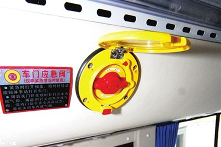

1.安全阀门
    安全阀门位于前后车门内头顶处位置,该装置可以在车门无法打开的情况下手动将车门打开。操作方法是先取下保护罩,然后将红色的旋钮向右转动,再向左转动即可。如果是那种还有个后门的大巴,那么后门上也会有一个安全阀门。
大巴安全阀门开启方式有区别,使用时请注意铭牌上的提示。

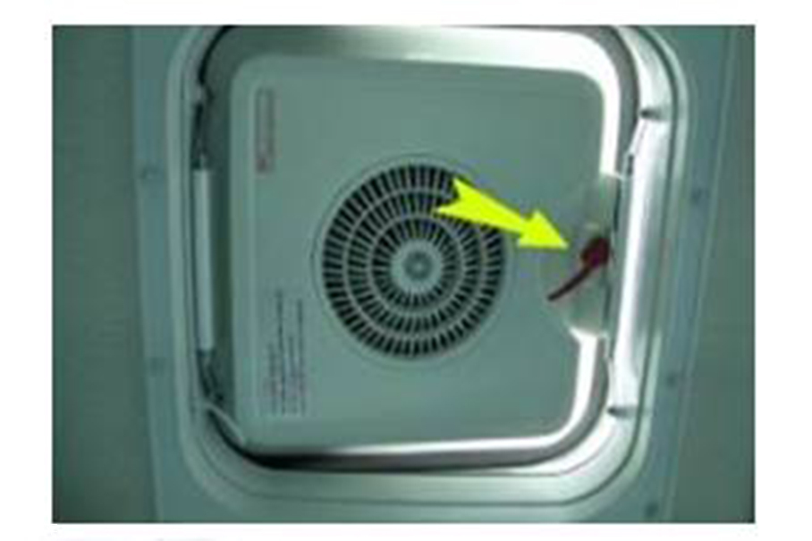

2.天窗
    你是否注意过大巴车顶部的天窗?如果在失火的情况下,此处也是一个逃生通道。找到有红色手把的一侧,用双手将天窗撑起一条缝,然后转动红色手把,天窗就可以完全往外推出,这时借助椅子或者行李箱之类的物体就可以爬出车外了。
大巴推起天窗后转动红色手把,天窗就可以完全向外推出。

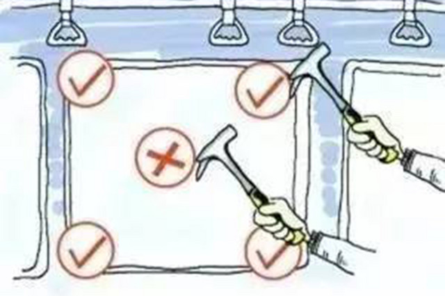

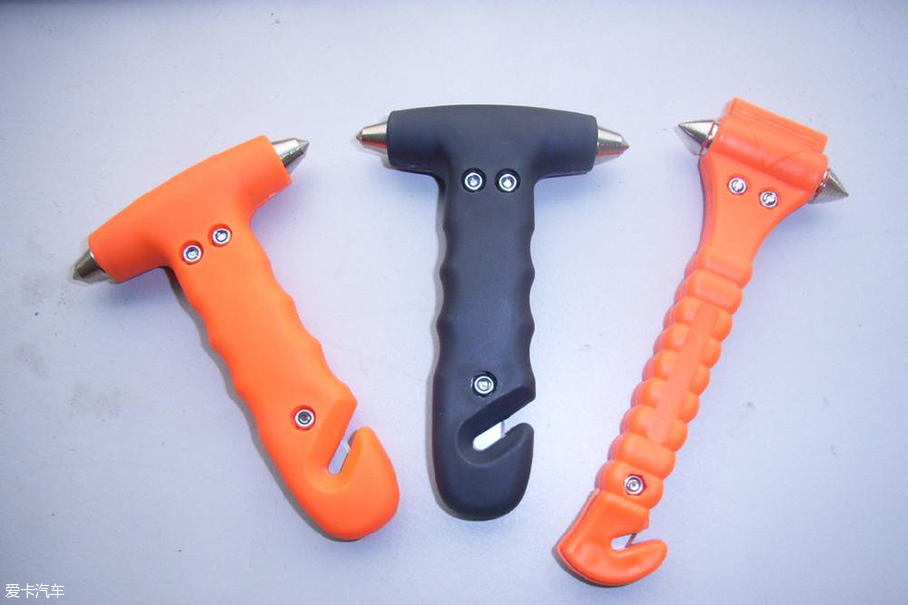

3.安全锤
    每一辆大巴或者公交车上你都能看到几把安全锤,在发生意外需要紧急离开大巴时用安全锤敲击玻璃的四个角(不是中心点位置),敲开之后就可以用手或者用脚将玻璃推出去,然后迅速跳车逃生。
大巴安全锤一般会放置在车玻璃旁边供紧急时刻使用。
大巴敲击玻璃的四个角才是正确方法
