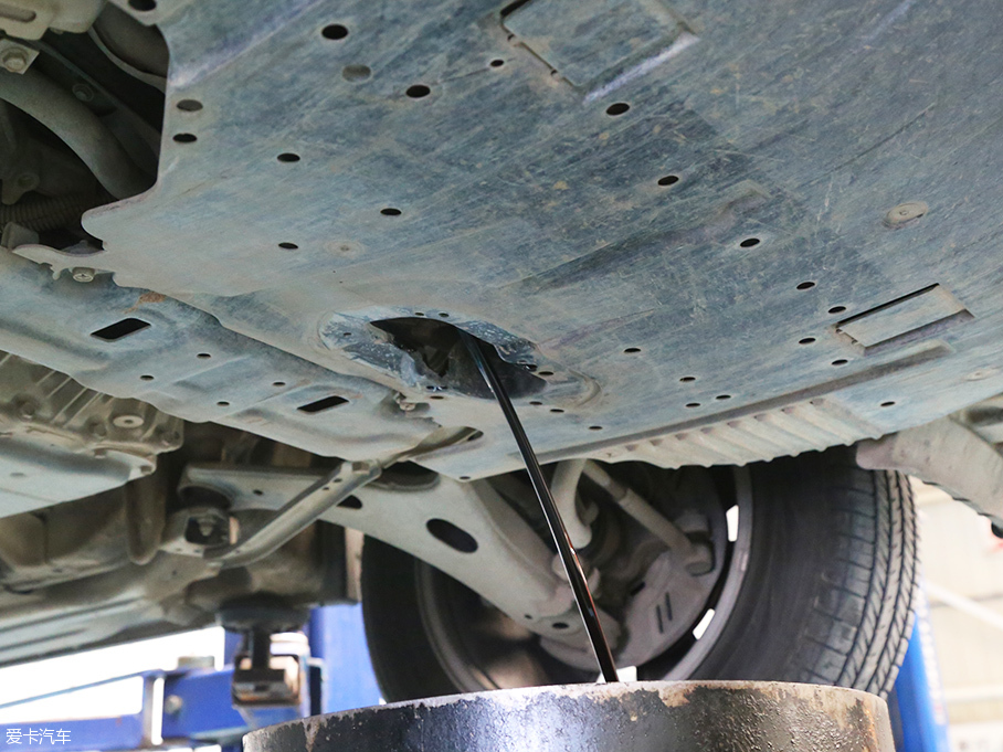

15许多车辆在放掉旧机油时都要先拆掉发动机护板,看着轻松实则比较麻烦。好在森林人的发动机护板上配备有小开口,只要卸掉这个小盖板就可,这样做不仅技师方便同时也是节省车主的时间。
16卸掉小盖板后,黑黝黝的旧机油流了出来。

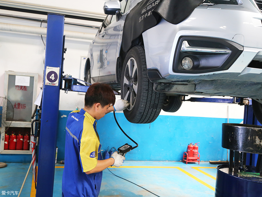

17趁着放掉旧机油的时机,技师会对四个轮胎的胎压以及轮胎的磨损情况进行检查,如有问题会告知车主并给出相关建议。
18除了对轮胎检查外,技师还会将轮胎内的石子取出,这样做的好处是可以让轮胎的寿命长一些。但是现在有不少4S为了省事则省略了这一工序。

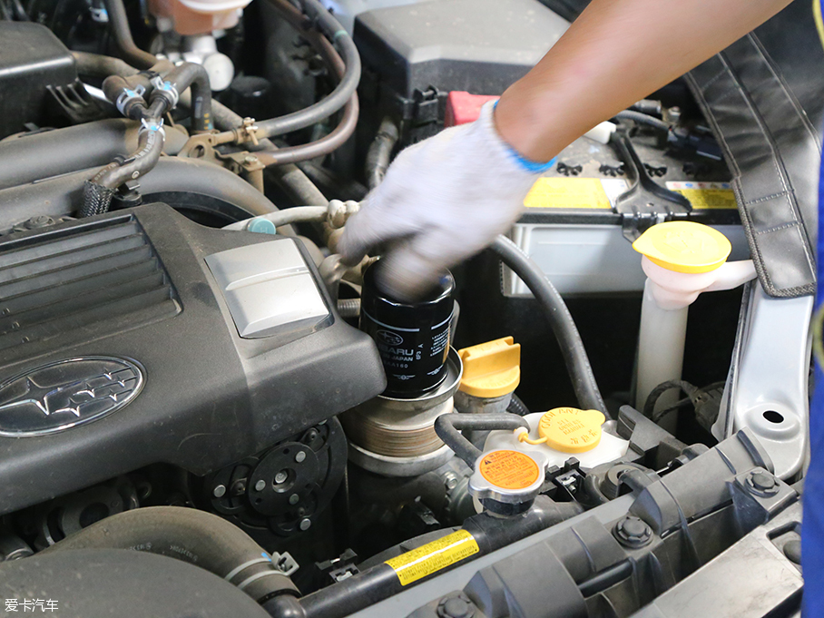

21技师将新的机油注入发动机后,机油滤清器也一并安装完成,之后还会将车辆启动让新的机油润滑一下发动机。
