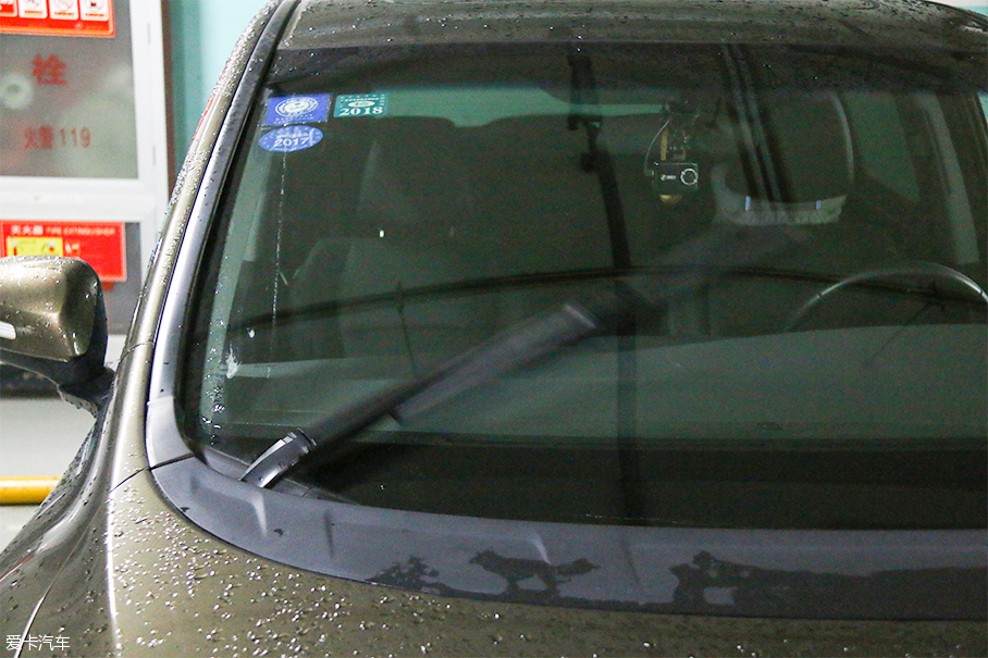

镀膜雨刷安装镀膜雨刷很简单,只需要打开卡扣插到雨刷杆,然后扣好卡扣即可。

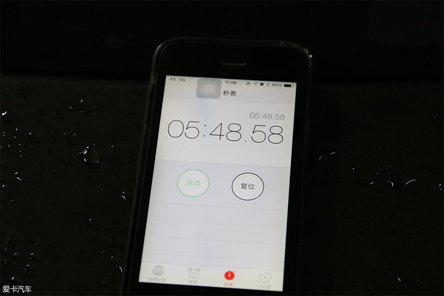

镀膜雨刷安装好雨刷器后便开始正式镀膜,首先应将车辆前风挡玻璃完全清理干净并保持干燥,随后将雨刷开关调到中挡速度,让镀膜雨刷干刷5-10分钟,之后便大功告成。
镀膜雨刷按照说明书的方式操作,干刷5~10分钟,接下来便开始实际测试。

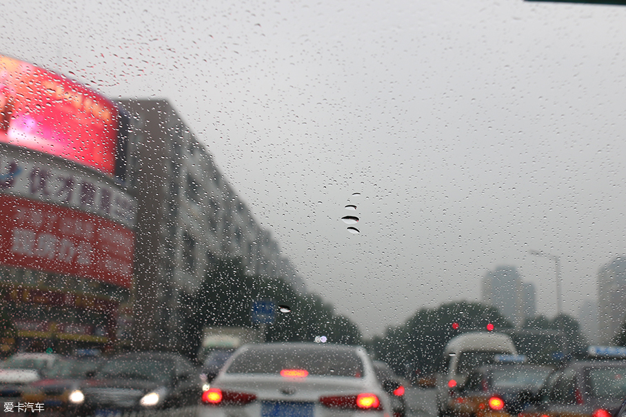

镀膜雨刷在绵绵细雨的环境下实际测试,右侧安装镀膜雨刷的风挡玻璃上雨水很容易聚集成大水滴,此时左侧的风挡玻璃并无此现象。

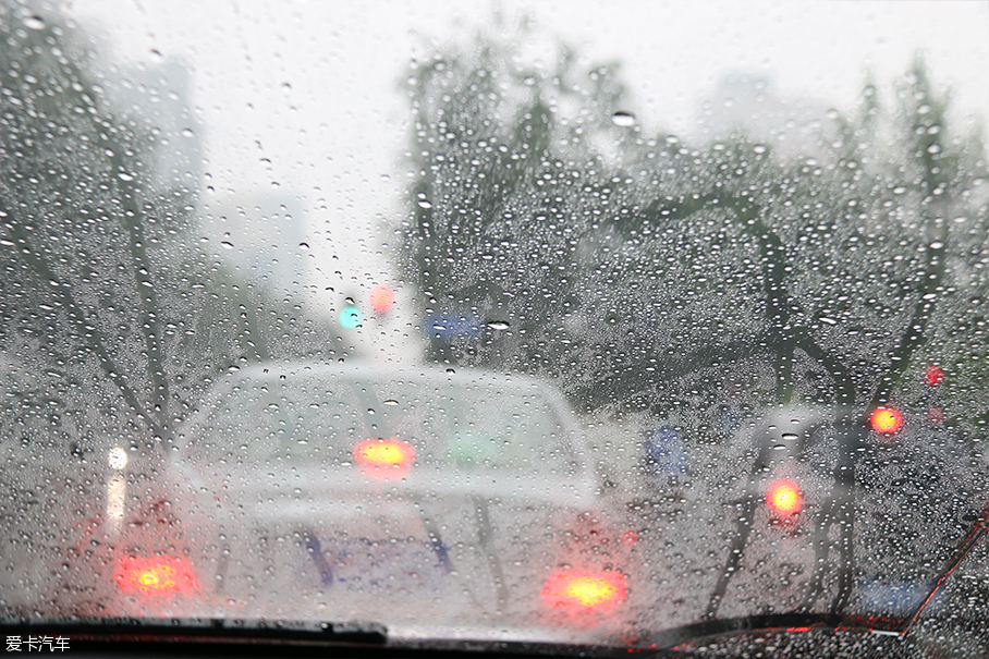

镀膜雨刷经过一段时间后,右侧风挡玻璃上的水滴越聚越多,比左侧更快且更多的向下滑落。

编辑点评:经过雨天的实际测试,镀膜雨刷确实存在“斥水”能力,但局限性比较大,效果并不十分明显。在细雨、小雨的天气下镀膜雨刷与普通雨刷相比稍有优势,雨水凝聚力更强更容易成股流下,仅此而已;当雨量在中雨时,使用镀膜雨刷会加快雨水滑落速度,同时车速较高(大于70km/h)时雨水会被风吹开。当遇到暴雨的天气时,建议您适当减速慢行、保持车距最为稳妥,雨刷并不是万能的……虽然镀膜雨刷能让风挡玻璃带有一定斥水性,可以让雨水相对快速地清除,但雨天行车时还是要及时打开雨刷器以便驾驶员保持视野的清晰。
